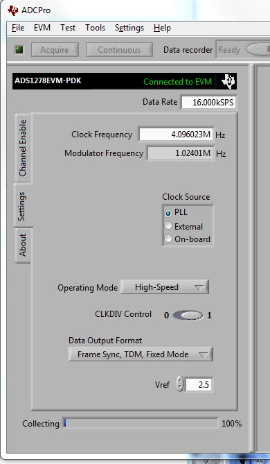

我想在ADCPro GUI中更改数据速率。
默认值为128.001kSPS。 我想将其设置为16.000kSPS。 但每当我把它改为16时,它就会恢复为128。
我能够使用同一GUI中的ADS1274-EVM插件设置所需的数据速率。
我无法确定问题可能是什么。 请帮助。

    通过缩放时钟频率和过采样比率(由操作模式选择指示)来更改数据速率。 您可以通过在“Clock Frequency (时钟频率)”字段中键入“4.096M”将数据速率设置为16kSPS,PLL将锁定到它可以锁定的最接近的频率。 我想数据速率字段应该显示为灰色,因为您不能直接更改它。

    我使用ADS1274插件尝试了您的其他建议。 当您键入新的数据速率时,它似乎会自动调整时钟频率(尽管我也会遇到一些EEPROM错误-可能是使用ADS1278EVM时出现的错误)。 ADS1278插件似乎有一个错误,使您无法在“数据速率”字段中键入数据,但您仍可以按我在上面所述在“时钟频率”字段中键入数据。
    这真的很有帮助。 解决了我的问题。 非常感谢!
