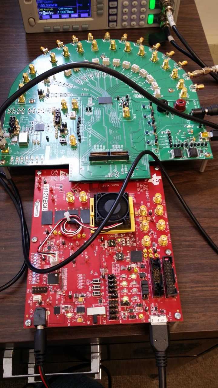

我在设置两个EVM以检测通过函数发生器提供的采样频率方面遇到一些困难。 在HSDCpro中,我下载了相应的固件,并选择ADS EVM作为我的主要ADC进行捕获。 对于输入,我使用5 MHz方波作为时钟(J75),使用100 kHz正弦波作为引脚(SMA_CH4)的测试功能。 当我尝试捕获此数据时,我收到一条如图所示的消息:
我看了一下TSW板,目前D4 LED未亮起,D3仍然亮起。 我确保所有设备都已重新连接,而不是重置(如第一个建议所示),并且正在寻求一些帮助,以便提供自定义示例(我对FPGA编程和配置非常熟悉,因此我需要所有可以获得的帮助)。

    您好,Christopher:
    ADS52J90EVM可选择采用外部时钟,也可使用其板载PLL和晶体进行时钟生成。
    由于EVM和用户指南默认设置为使用外部时钟,因此建议您从外部时钟开始。
    您在ADS52J90的GUI上运行什么JESD脚本? 让我们从16x_14b_4ADC/Lane模式开始。
    此配置的外部时钟实际上将输入时钟直接发送到TSW14J56revD板,并将分频时钟发送到ADS52J90 (除以4)。 请尝试使用更高的输入时钟频率(例如40MHz)并分享您的结果。
    同时确保每个主板都有一个至少可以提供2A的电源。

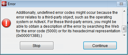

    虽然我已经解决了脚本方面的一些初始问题,但在识别和准确重建样本信号方面,我遇到了一些错误。 首先,我为两个EVM提供+EVM 5.0 V电压; 但是,对于ADS EVM,它将在1.28 A处生成0.54 A的电流和TSW。鉴于电源型号,我是否应该提高电压级别,因为我无法增加电流?
    在HMC-DAQ中,我在初始化设备后收到一个配置错误,提示:
    "Error 5000 occurred at Notifier Timed Out;this error code is unidentified,etc.(通知程序超时时时发生错误5000;此错误代码

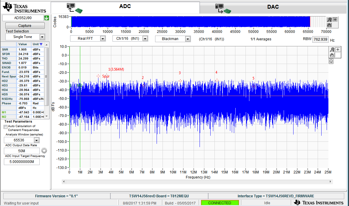

    即使我继续,当我在HSDCpro中捕获数据(无论是否在ADS EVM中使用外部时钟)时,我会获得随机噪声,而不是我想要重建的任意信号。 根据我最初发布的内容和现在所说的内容,我应该考虑采取哪些步骤来帮助生成准确的数据并继续将此设备用于其他项目?
    ***补充资料***
    这是我在1 MHz正弦波时得到的结果。 这种情况仅在使用外部时钟时发生,因为TSW无法访问内部时钟,阅读用户手册后希望获得有关该配置的一些帮助。

    很抱歉没有回答第一个问题,是的,我一直在使用该选项,这导致了上面显示的噪音结果。 我们的时钟只能达到5 MHz,所以我一直在测试500 kHz或更低频率的较小频率。 我为两个EVM使用两个电源,每一个都能产生高达5 A的电流;但是,当我将其设置为5 V时,只能产生高达1.3 和0.6 A的电流。至于LED,没有任何变化。 无论安装了什么固件包,只有LED D1,D3和D8亮起,并且不会更改。
    我的最后一个问题是,你提到其中一个EVM包含内置时钟。 如何访问和编程?其最高采样频率是多少?
     这也是我从最近的EyeQ扫描中获得的结果;但是我不确定这能告诉我什么。 请允许我澄清一下,这是我从事过的第一个FPGA/EVM DAQ。
    您好,Lawrence,
    您肯定需要一个大于10MHz的LMK时钟输入。 要将ADS52J90EVM上的板载40MHz时钟用作LMK的时钟输入,请将JP6上的引脚1至2,JP8上的引脚2至3以及JP7上的引脚2至3连接起来。
    您应该能够使用示波器观察JP7处的40MHz信号。
    此致,
    奥卢
