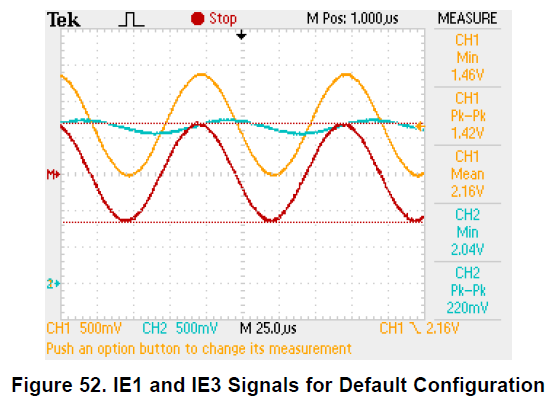

大家好,
 IZx信号是差值信号,根据对差值信号的一般理解,差值信号是 峰值到谷值。 图52 (见下文)  与此不符。 我 不知道我是否只关注它们的差分信号而不关注它们的单端电压。 以下是从文档中提取的波形。
     图52显示了IZ1 (橙色)和IZ3 (青色)引脚上以与最大振幅相对应的角度获取的输入电压。 红色轨迹是计算得出的与解析器输出相对应的差分信号。 (参考资料:安全应用汽车解析器到数字转换器-- tidubi2a.pdf,页数:49)
参考:PGA411-Q1故障排除指南,页面:8
最好的肉酱
    "图52"来自哪个文档?
    旋转分解器传感器的输出是一个差分信号。 从PGA411的角度来看,余弦输入是IZ1-IZ3。 您可以在Ocos上的AFE放大器后面看到此信号作为单端信号。
    您只需确保IZx上的单端信号处于正确的范围内,以便它们不会触发故障或被夹住。
    -Clancy
    您好,Clancy:
    图52来自 此URLhttp://www.ti.com/tool/TIDA-0.0796万'的链接。  (参考资料:安全应用汽车解析器到数字转换器-- tidubi2a.pdf,页数:49
    从PGA411的角度 来看,我应该把重点放在IZx的差分信号(OSIN/Ocos)上,并将它们的单端电压保持在正确的范围内。对吗?
    再次感谢,
    此致。
    正确。
    图52的标签似乎有一些问题,应该标记为"IZ1 and IZ3 Signals for Default Configuration"(默认配置的IZ1和IZ3信号)。
    -Clancy
