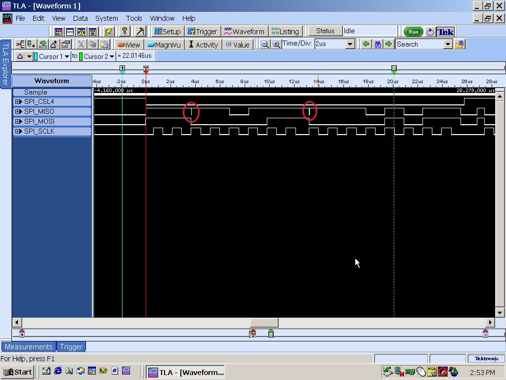

您好,
数据表8.5 6显示ADC结果为12位,2的补码,在16位字中左对齐。
这不是我所看到的。
我看到B15:B14始终= 11b
我的PGA设置为001b,应该是±4.096V
我每次都发送config = 0xC30B。
//读取上一个转换,在ADC = TI ADS1018上命令下一个转换
//配置:B15| B14:12 | B11:9 | B8 | B7:5 | b4 | B3 | B2:1 | b0
//配置:SS | MUX (2:0)| PGA (2:0)|模式| RATE (2:0)| TSMODE |上拉| NOP (1:0)| RSVD
// 1 | 100 | 001 | 1 | 000 | 0 | 1 | 01 | 0
SPI_CLK = 500kHz。
我确实看到串行输出出现一些故障。
当故障出现在字节边界上时,似乎没有问题。
当MSB出现故障时,代码似乎是假的。

    ADS1018应在2的补码记法中输出12位数据,左对齐。 此数据格式显示在数据表的第17页上。 读出数据时,最后四位应始终为0。
    感谢您从逻辑分析器中设置屏幕截图。 在很多情况下,它确实有助于获取这些信息以解决类似这样的调试问题。 看着这个图,我担心我在miso上看到的一些blips,你提到了,我把它们圈在我改变的图上:
    基于这一点,我想你们在SCLK线上会出现一些小问题。 此小故障可能是SCLK中的额外峰值,当主设备不打算发送一个时,从属设备可能会将其解释为SCLK脉冲。 我注意到的另一件事是,位9-12都是0。 这可能意味着可能发生了4个故障,而位9-12实际上可能是位13-16。
    要测试此理论,您可能需要将SCLK线的电容加至接地。 您也可以将某些系列电阻从主机添加到SCLK线。 这将减慢过渡速度并防止出现额外的短时脉冲波形干扰。 您还可以通过放大示波器来查看小的味噌故障来查看此情况。

    您好,Joseph:
    感谢您的回复。
    问题是miso上与MCU的争用。
    ADS1018很好。
    Emmett
