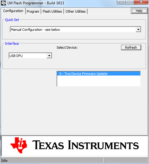

我刚买了一个ADS127L01EVM板,PC接口有问题。 将主板连接到PC时,设备管理器中只有“TIVA设备固件更新”。 没有任何设备,如"USB Bulby"(USB散装)或"Generic USB Bulby"(通用USB散装)。
所有跳线均按照用户指南进行配置。
如何修复?

    听起来EVM固件已被擦除。 按下S1 (BSL),同时按下并松开S2 (RESET),即可完成此操作。 执行此操作将完全擦除TIVA闪存,设备将在设备管理器中枚举为设备固件更新(DFU)。 您是否可以分享一个屏幕截图,以确认这是问题?

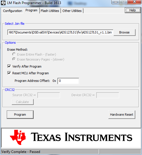

    Renat -如果您要尝试重新加载固件,请按照以下说明进行操作。 同样,这是假设EVM固件已被擦除。
    1.从下载并安装LM Flash Programmer
    2.运行LM Flash编程器
    3.在Configuration (配置)选项卡下,选择Manual Configuration (手动配置)和USB DFU (USB DFU)
    4.在Program (程序)选项卡下,导航至设备软件包-> FW文件夹下的firmware .bin文件。 选中两个复选框,然后单击Program [程序]。
    EVM现在应枚举为TivaWare批量设备->通用批量设备。

    Ryan,您好!
    感谢您的建议,一切现在都在运行!
