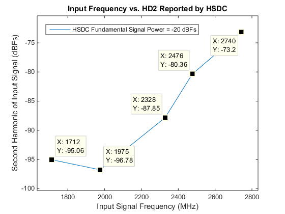

我已捕获到由ADC的输入信号产生的二阶谐波正(HD2)中与频率相关的增量。  即使在保持输入功率恒定的同时,HD2也会随着频率扫描而发生显著变化。  我想从TI了解一下这种刺激以及它是否是器件的预期操作。
硬件设置:
  • 我们严格遵循了EVM快速启动指南中的系统设置
  • ADC32RF45置于Bypass LMFS8.282万模式
  • ADC采样频率= 2949.12 MHz
  • 第二个尼奎斯特区行动
  • ADC FS信号创建: SIG - gen à BP滤波器 à 分离器 à LMK参考和ADC时钟
  • 输入信号创建: SIG - gen à BP滤波器 à 分离器 à 频谱分析仪和ADC输入通道A
  • EVM配置文件: “LMK_ ADC32RF45_LMF_8.282万_ExtClock.cfg”和“ADC32RF4x_12bit_LMFS_8.282万.cfg”
测试:
为了说明我所看到的情况,我记录了HSDC工具报告的HD2功率级别。  选择了五个独立的输入频率(1712 MHz,1975 MHz,2328 MHz,2476 MHz和2740 MHz),这样在确保主频脉(交叉或n次序)不重叠的同时,ADC的整个瞬时带宽都被覆盖。  在每个频率上,信号发生器功率都被改变,以确保HSDC基本功率在-20 dBFS时保持恒定。  选择此功率级别是为了将频谱分析仪生成的第二个谐波隐藏在噪声中,同时仍能说明ADC生成的第二个谐波。  在图解中,X轴代表输入信号频率,而Y轴代表第二谐波的功率级别。  HD2在频率范围内会增加23.58 dB,同时保持输入功率完全相同。
    您好,
     在数据表第7页HD2性能的典型列中,我看到HD2在您所查看的频率范围内至少有9dB的变化, 在列出最小值的输入频率下,最小值与典型值之间的差异约为8dB。   (规定为-2dBFS,而不是-20dBFS) 数据表图20也表明SFDR中最大的登记者也在您所查看的频段中,显示该范围内的大约12dB降-同样是-2dBFS。     我想说,您在较低频率下看到的HD2比典型值要好得多,后者扩大了您所看到的下降范围-如图38所示,在1.8GHz时,典型SFDR大约为83 dBFS,您在90年代就会看到。  因此,您所看到的登记者大约有一半是您所使用频段的典型值,其余的是由于在这台设备的某些频率下,其性能优于典型值。
    此致,
    Richard P.
    我曾尝试在-2 dBFS的温度下执行此测试,但在生成不向ADC注入HD2自身突起的信号时遇到了很多问题。
