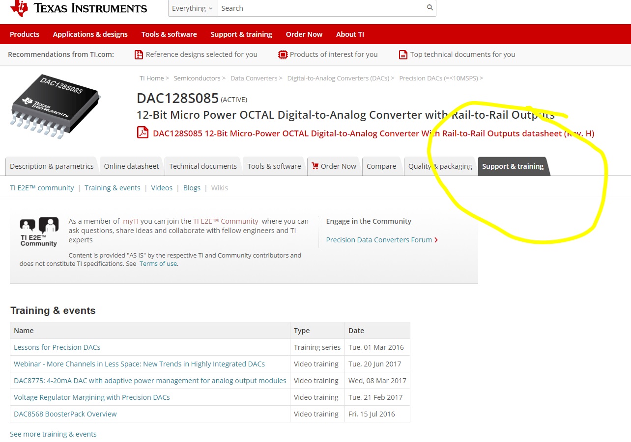

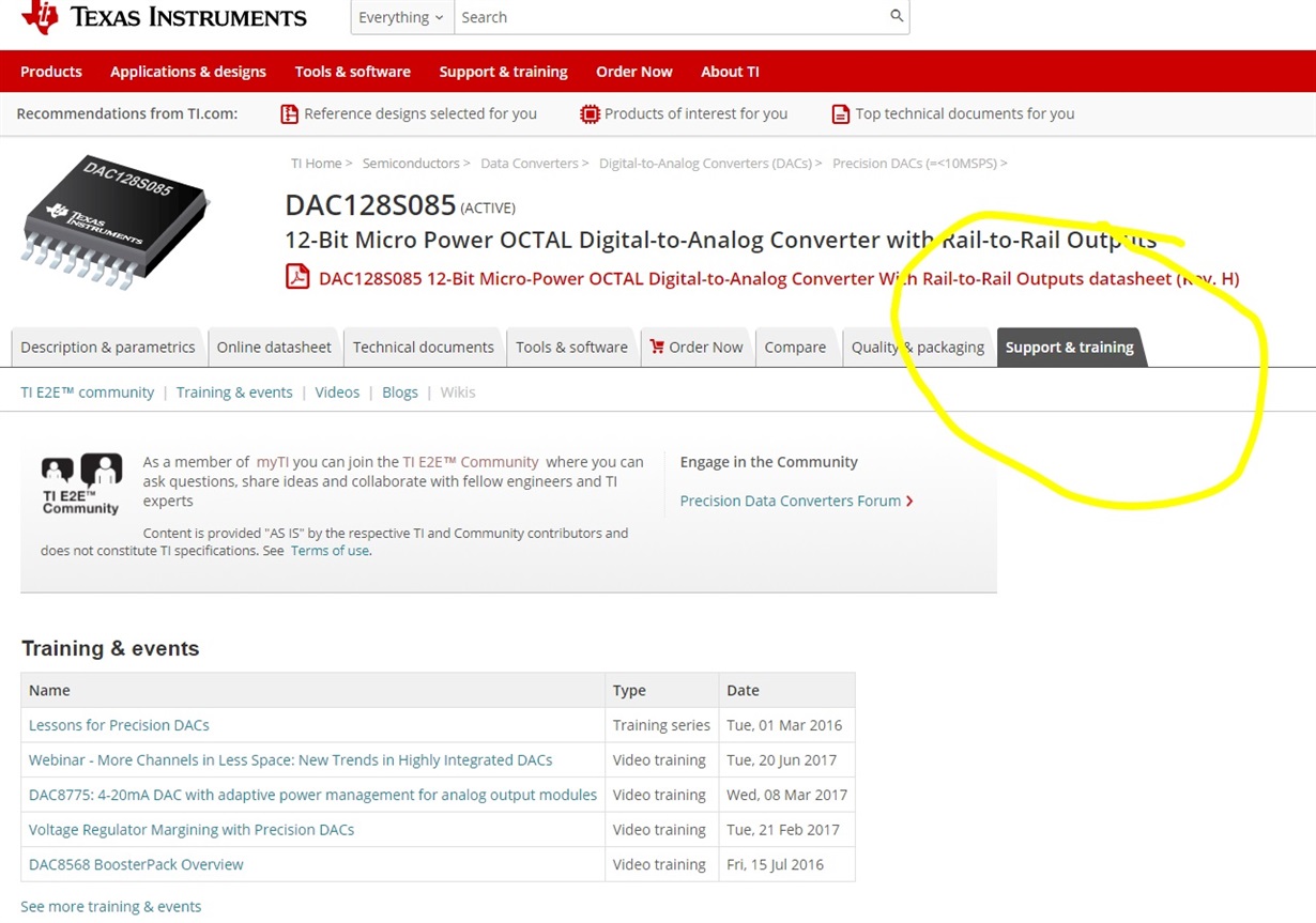

    从学习TI产品的角度来看,我建议使用您感兴趣的产品网页上的“支持和培训”选项卡。  在DAC128S085情况下,您可以看到下图:

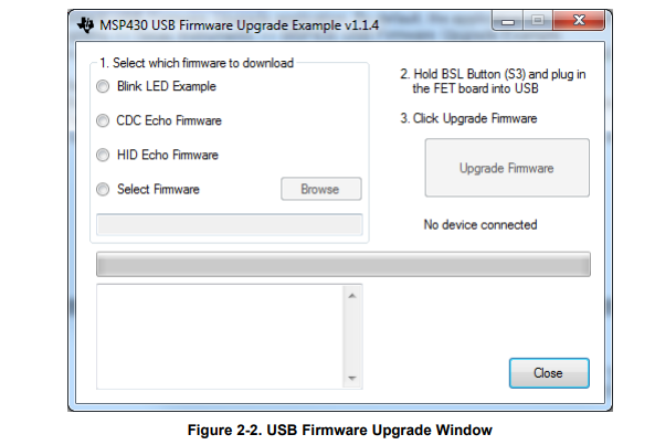

    e2e.ti.com/.../7776.dac12xSxxx_5F00_fw_2D00_vSali.txtHi 0.87
    请继续尝试此EVM固件文件。  你的里程会有所不同:)

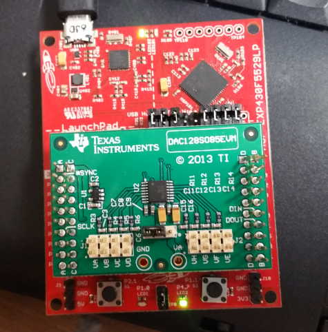

    我正在将MSP-EXP430FR6989连接到DAC128S085EVM,然后在中按S3-RST按钮后浏览您发送的文件
    MSP-EXP430FR6989,同时通过USB将其连接至PC。
    e2e.ti.com/.../DAC12xSxxxEVM_5F00_FW_5F00_vBSL.zipOk,我认为MSP-EXP430FR6989不支持程序正在尝试使用的0.87 功能。  Launchpad缺少BSL按钮,应在为设备通电时按下。  我认为EVM使用的是MSP-EXP430F5529LP。  我附上了原始CCS项目,如果你愿意,你可以尝试将代码调整为6989。  您也可以使用5529 Launchpad试用。  最后,我想重申,此EVM软件非常基本,而且大多数情况下只允许用户直接写入DAC寄存器。  我认为尝试实施SPI示例程序并与EVM进行交谈将是一个有趣的项目。  您甚至可以使用我所附的演示作为起点,尽管其中有一些其他代码用于进行USB通信。

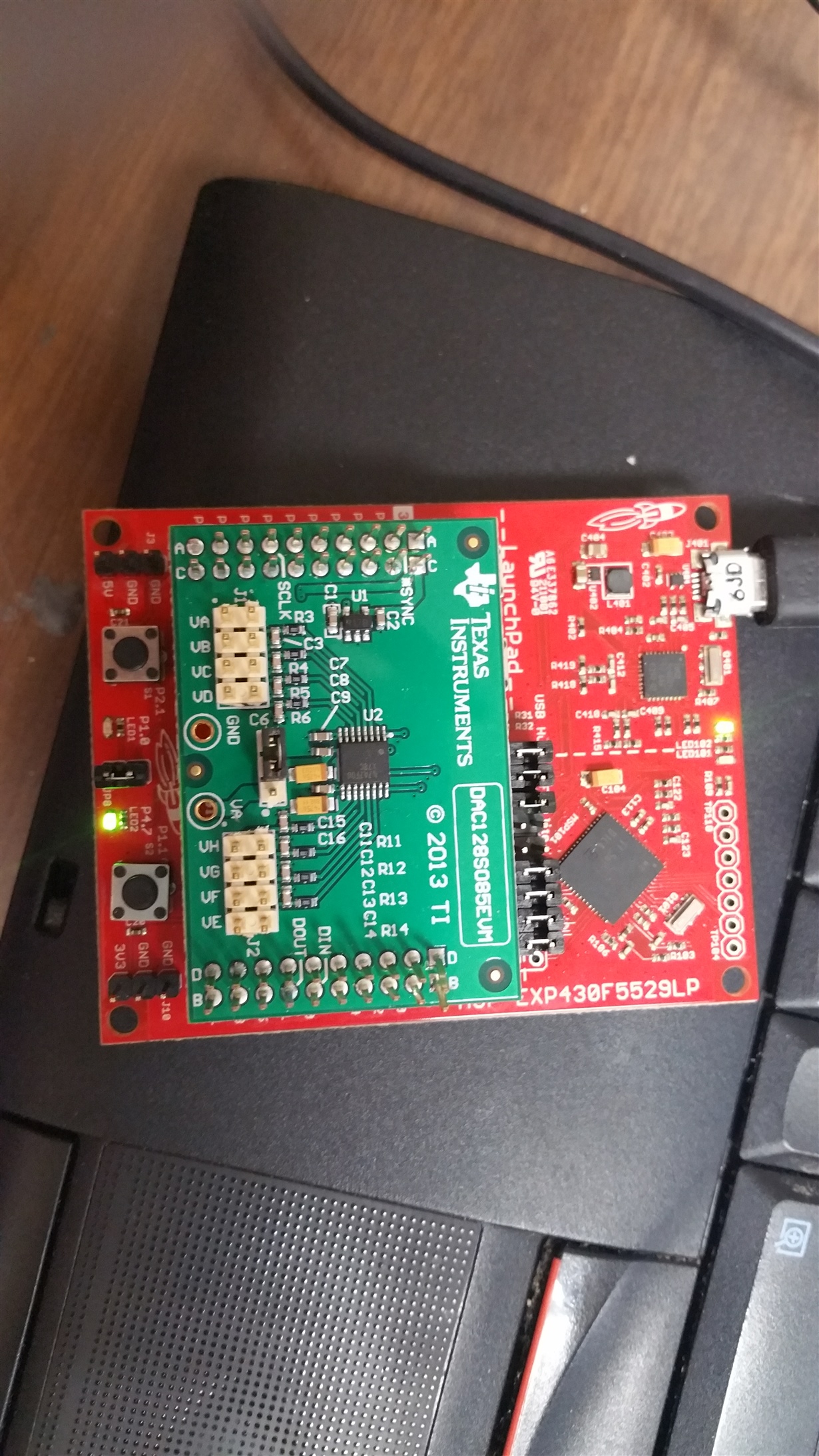

    您好,Paul:
    现在,我已将DAC128S085EVM和MSP430F5529LP连接在一起,打开了"MSP USB固件升级示例"软件,然后浏览了文件“7776.dac12xSxxx_FW-v 0.87 ”,之后,我在连接到USB时一直按S3,但未检测到设备, 在执行此步骤之前,我应该做些什么?我是否应该将“7776.dac12xSxxx_FW-v 0.87 ”文件放在特定文件夹中?
    谢谢你
    请尝试以下步骤:
    1.断开EVM与启动板的连接
    2.将LP插入USB -无需按任何按钮。
    3.按住RST按钮
    4.按住RST按钮的同时,按住BSL按钮
    5.等待1秒钟,然后松开RST按钮
    6.等待1秒钟,然后松开BSL按钮
    7.启动固件实用程序。
    那么它是否检测到? 您还可以确认您使用的是PC/笔记本电脑上的USB端口,而不是USB集线器。
    非常感谢Paul,现在检测到了。

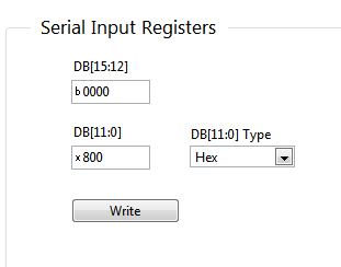

    此GUI是否足以提供8个直流模拟信号? 我尝试了那里的数字,然后使用了电压表,但并非所有引脚都有相同的电压。  此GUI与对MSP430F5529进行编程并 通过SPI将其连接到DAC之间有何区别? 我的意思是,在哪种情况下,此GUI会变得有用?
    您好,Sali,
    这应该足以让您开始。 有关DAC更新机制如何工作的信息,请参阅8.3 6部分。 实际上,您需要将设备置于直写模式(WTM),然后分别为每个通道寻址。 这两个表应显示这些命令。
    您好,Paul:
    我先将1001写入DB15-11以处于WRT模式,然后按WRITE。
    然后我在DB15-12中写入0000,在DB11-0中写入800,我选择了HEX。

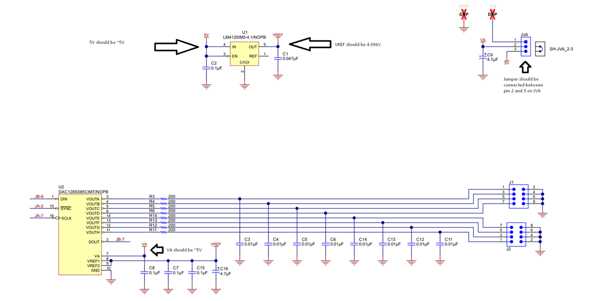

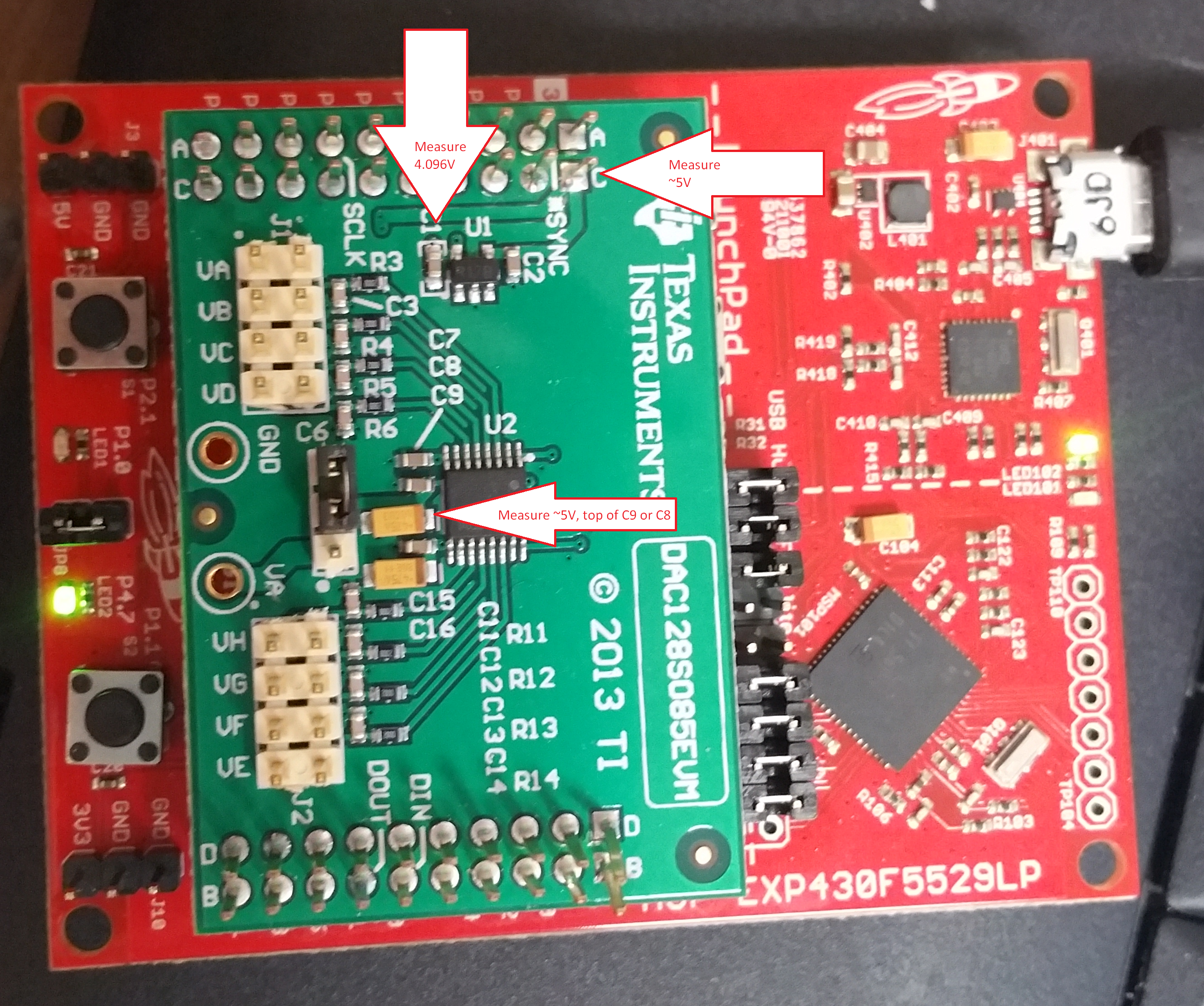

    但是当我使用电压表测量通道A中的电压时,它给了我3毫伏!实际上,我不知道VreF1和Vref2在哪里,它们在板上不清楚。
    谢谢你
    U1生成参考电压。 能否确认U1引脚5 (连接到盖C1)是否为4.095V? 此外,您还应确认DAC正在接收5个VA。 您可以在跳线接头JVA上确认,其引脚2和3之间应有分流器。 如果器件正在正常通电,则需要确认SPI命令是否通过逻辑分析仪或示波器到达DAC。
    请告诉我是否有效。

    您好,Sali,
    我不太确定我们是否在同一页上,我希望您确认3点处的电压。
    如果您看到这些节点的电压正确,则应尝试验证是否正确生成了SPI信号。
    保罗
    谢谢Paul,我验证了信号并且它们的号码正确,然后我断开了所有连接,关闭软件并重新连接USB,然后我在DB 15-12中发送了1001,在DB 11:0中发送了800, 然后,我测量了VA (VoutA),2.01 V,Vref的一半,这个数字正确吗?
    这似乎是对的,做得好!
