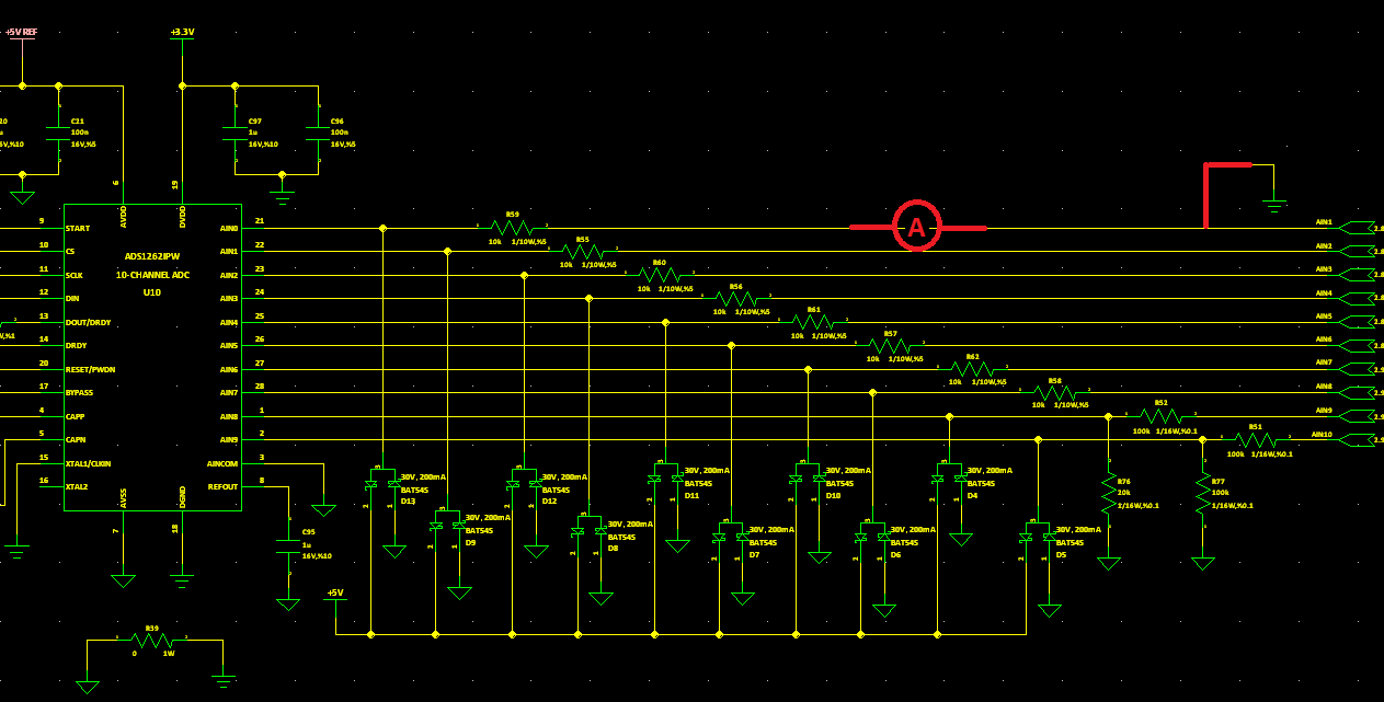

您好,
在上面的电路中,我的ADC输入通过10k电阻器进入外部世界。 我还拥有肖特基二极管来防止过压。
我尝试观察来自AIN1的IDAC电流。 为此,我将万用表切换为安培表模式,并将其探针从AIN1连接到接地。 这样我就完成了电路,然后希望看到我的10k电阻器上的电压。
我在IDACMAG寄存器中将IDAC1电流设置为100uA。 在IDACMUX寄存器中选择了AIN1 (对于IDAC1)。 此外,内部电压参考已启用,如数据表中所述。 当我用万用表检查电流时,我看到大约30uA的电流达一秒钟,然后电流迅速下降。 当我再次将探头与AIN1联系时,同样的行为再次发生;30 uA,下降速度非常快。 所以,我看不到任何稳定的电流,因此在10k电阻上没有稳定的电压。 (我预计10k电阻器上会出现1V的电压降)
那么,你能帮我弄清楚我缺少什么吗? 我认为我激活了AIN1上的IDAC1电流(因为只有AIN1输入才能看到瞬时30 uA电流)。 但我看不到恒定电流。 我在两个不同的主板上进行了相同的测试,结果相同。
此致,
Mehmet
    您好,Mehmet:
    从您的描述看来,您已正确配置了IDAC。 但是,我对您如何测量IDAC电流有一些疑问...
    我要做的是观察来自AIN1的IDAC电流。 为此,我将万用表切换为安培表模式,并将其探针从AIN1连接到接地。 这样我就完成了电路,然后希望看到我的10k电阻器上的电压。[/QUOT]
    这会使其听起来像是您正在将AIN1对GND短路,然后尝试测量电阻器上的电压。  电阻器的哪一侧连接电流表?
    此外,您连接到哪个接地? 看起来您有分离的模拟和数字接地。 这些接地需要连接到靠近ADS1262的位置。
    此致,
    Chris
    您好,Christopher:
    下面是更详细的情况;
    如上所示,我将电流表连接到连接器侧。
    我将0欧姆电阻的数字和模拟接地连接到非常接近ADC芯片的位置。 但我在这个测试中将安培表的一个探针连接到数字接地。 (在图片中也可见)。 我知道这可能会通过延长电流应覆盖的铜长度来达到模拟接地而降低性能,但我目前无法看到恒定电流。

    Mehmet,
    Chris今天不在办公室,所以我想尝试一些事情。
    首先,我将使用电压表直接测量内部参考电压。 只需确保它已打开,您就可以看到从REFOUT到AVSS的2.5V信号。
    第二,我会读回所有的寄存器,以确保您的写操作符合预期。 如果通信计时出现问题,则写入可能尚未完成。 一旦您能够读回注册表,请在此处发布结果,我们可以一起查看它们。
    第三,我不使用安培表,而是使用现有的10kΩ Ω 电阻器将电流分流至GND (AVSS)。 然后测量10kΩ Ω 电阻器上的电压,而不是测量电流。 我曾经有过这样的案例:我尝试使用安培表,但发现最后使用它的人已经熔断了安培表输入保险丝。
    最后,我会检查所有10kΩ Ω 电阻器,以确保IDAC电流不会发送到错误的输出引脚。
    如果您发现输入电流为瞬时电流,则使用示波器测量10kΩ Ω 电阻的电压。 如果您在不同的通道间循环,则可能是在不同的输入间循环,只是为了使电流短暂显示在单个引脚上。 如果设备寄存器正确捕获了写DID备注,则可能需要范围来捕获SPI通信。 我需要查看/CS,DIN,DOUT和SCLK来写入寄存器。

    您好,Joseph:
    我今天将检查REFOUT电压。
    我确信我们的SPI通信工作正常。 因为我们正在正确读取所有模拟输入。 此外,当我打开内部参考时,我正确地从INPUTMUX读取模拟和数字电源值。 (5V和3.3V)
    我今天还将测量10kΩ Ω 的电压。
    我确信IDAC电流会进入正确的Ain引脚,因为我只在所选Ain引脚上看到该瞬时电流。 我还将IDAC电流切换至其他Ain引脚,瞬时电流也会发生变化。
    我将尝试示波器监测,但我的观察是,当我触摸安培表探针时,我会看到30uA的电流持续一秒钟,并迅速下降。 然后,我断开探头,仅在几秒钟后重新连接,再次看到相同的30uA电流。 不管怎样,我将控制我是否要切换到其他Ain引脚。
    顺便说一下,重要的注册是IDACMUX,对吗? 它确定连接到哪个引脚IDAC电流源。 我可能通过更改INPUTMUX寄存器来读取其他模拟输入,而IDAC为我的一个模拟引脚提供恒定电流。 您可以确认吗?

    您好,Joseph和Christopher:
    我们设法从IDAC信道获得非常准确的电流。 我不确定我们的第一次测量是否错误,或者我们激活了错误的IDAC电源。
    不管怎样,我按照你的建议对它进行了测试,它运行得很好。 谢谢。
