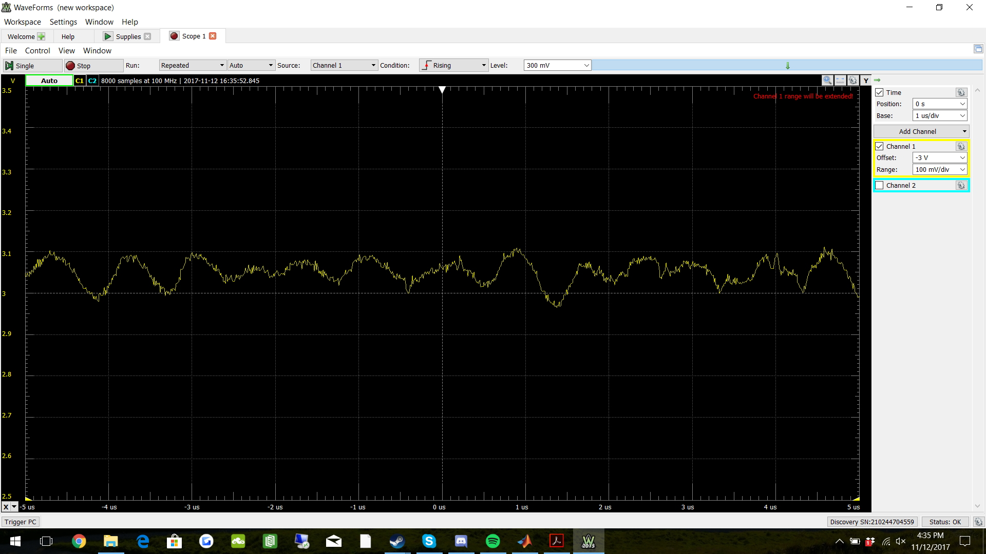

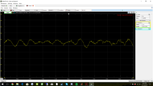

    SDA和SCL上的示波器读数平坦。 我本应该看到方波的吗? 这是在使用dmesg | grep i2c命令ping sda和scl之后。

    很抱歉,但我完全不熟悉这款微型电脑。 如果你根本看不到SDA和SCL线的移动,那么你的问题可能是你如何获得微型的I2C设置。 但是,您所参考的图解却看不到任何内容。 此处仅供讨论:
    现在,您似乎正在读取3V信号(有少量噪音,这可能不是什么大问题)。 这对于在SDA上具有上拉功能的非活动I2C总线是有意义的。 但是,您的总时标仅为10us。 I2C通常是一个非常慢的协议,您可能会因为过于接近而错过整个事务。 此外,您应该同时查看SDA和SCL以获取数据事务。 作为示例,查看他们发布通信内容的此帖子:

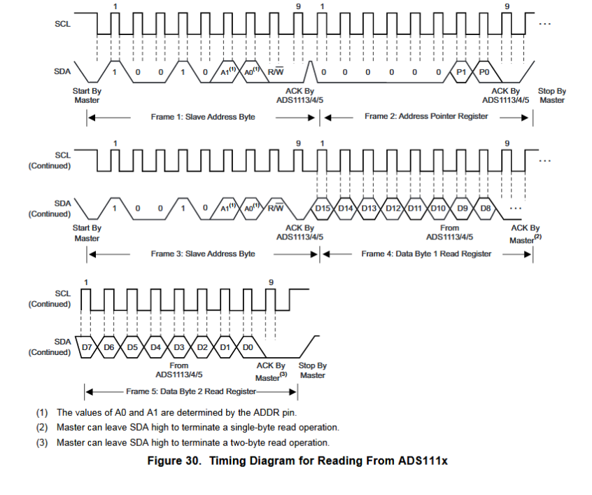

    最后,您应该会看到数据表图30中的内容:
