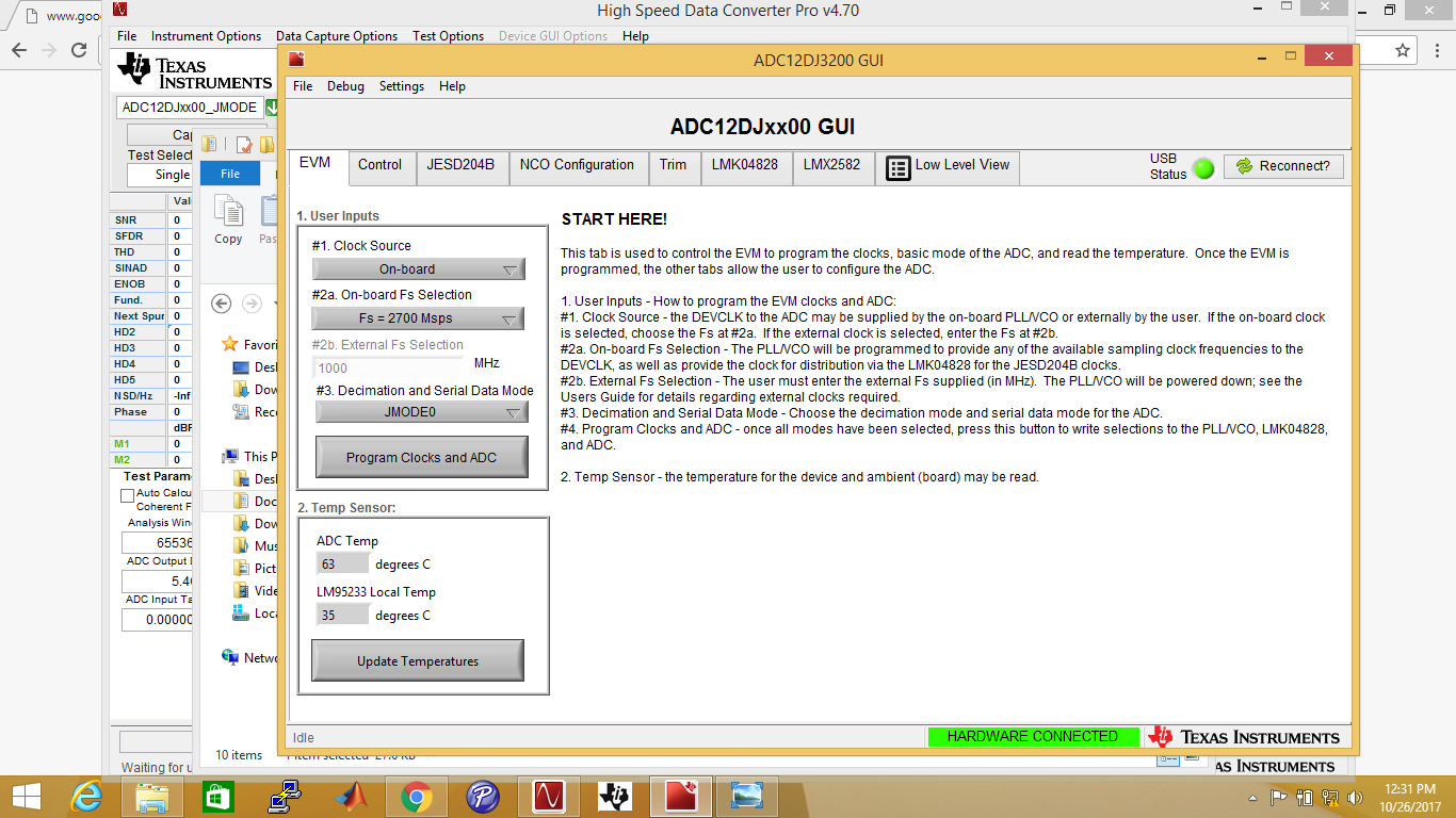

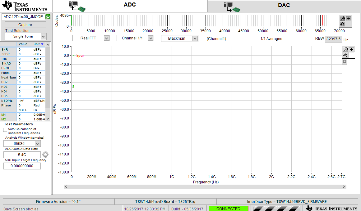

我正在尝试将ADC12DJ3.2万EVM板与TSW14j56EVM配合使用,并且能够使用板载时钟在JMODE0中连接和编程FS为2.7G的ADC,并对采样速率为5.4G的TSW进行编程,但是当我尝试捕获时,我会收到一个 超时错误且D4 LED熄灭。
作为参考,我使用的是TSW14j56EVM版本D和ADC12DJ3.2万EVM版本A
    您好,Corey

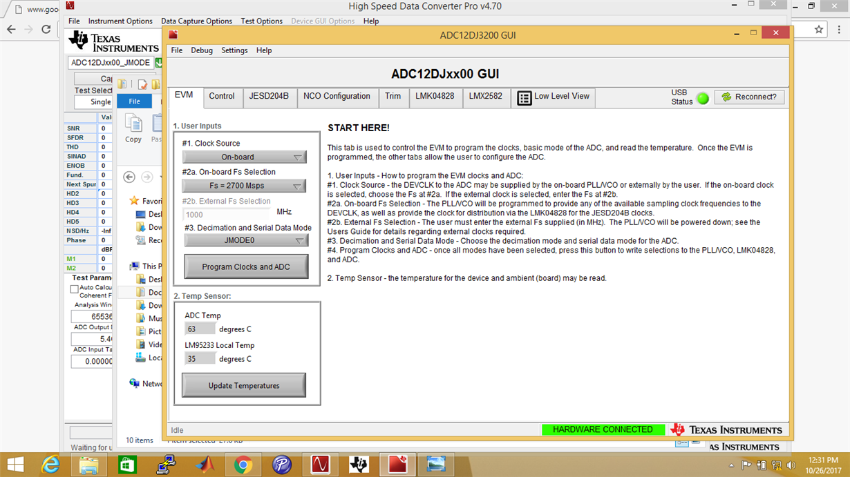

    您正在运行的是哪种版本的高速数据转换器Pro? 在HSDC Pro连接到TSW14J56EVM并将固件加载到主板后,您能否发送其屏幕截图?
    配置EVM后,您是否还可以发送ADC EVM GUI前面板的屏幕截图?
    每个EVM使用的5V电源的电流容量是多少? 如果当前容量不够高,则EVM可能未正确配置或在配置过程中退出。
    我们建议为每个EVM提供5V,3A的功能。

    您好,Jim:
    附件是屏幕截图,HSDC v是4.70。
    对于TSW板,我使用5V,6A电源,对于ADC,它是5V 3A。

    您是否可以尝试不同的时钟频率,也许是2.5 GHz时钟和5GSPS ADC输出数据速率,以查看行为是否有任何不同?
    此致,
    Jim B
    您好,Jim:
    我在JMODE0中尝试了2.5GHz,5GSPS和1GHz,2GSPS,并得到了相同的超时错误。
    我还尝试了2.7GSPS的JMODE2 2.7GHz,并超时。
    Corey
    您好,Jim:
    似乎ADC板上的引脚JP5上有短路,这似乎是由于我在装运时能够修复的弯曲而产生的,并且板和数据捕获现在可以正常工作。
    Corey
    您好,Corey
    感谢您的更新。 我很高兴它现在工作了。
    跳线被短路关闭不会对主板造成任何损坏,现在一切都应该正常工作。
