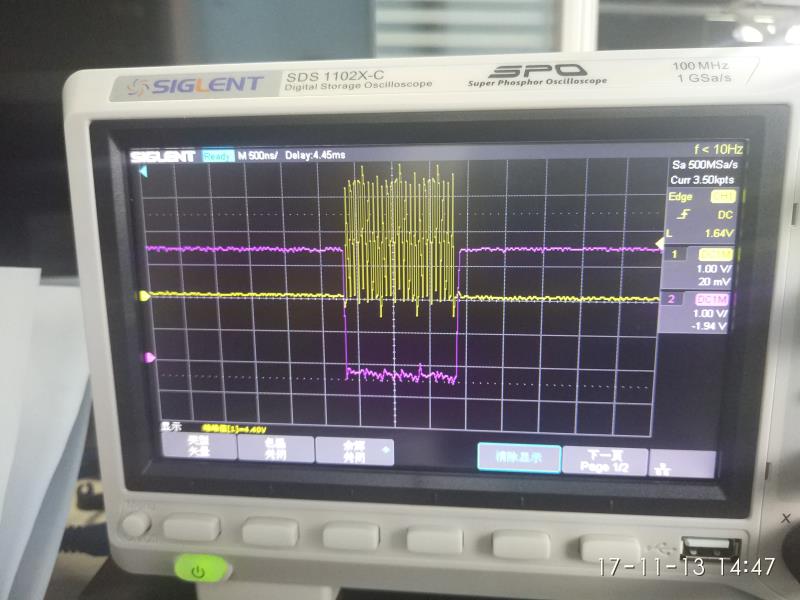

我使用C5535 通过SPI接口从ADS127L01获取数据。 现在我可以从 ADS127L01中读取器件ID reg和模式reg well。 但使用相同的代码,我无法从 ADS127L01中读取任何数据。 Strat引脚保持高电平,我可以看到DRDY保持低电平,但脉冲高电平持续2·t CLK。 以下是快照。
红色代表SPI clk,绿色代表ADC的SPI输出,蓝色代表drdy。只是ADC没有任何输出。 请给我一些帮助吗? 为什么 没有数据从ADC输出? 谢谢

    欢迎来到我们的e2e论坛! 转换完成后,DRDY应变低,然后在第一个SCLK下降边缘(如ADS127L01数据表的图91所示)后上升,并且在您提供的屏幕截图中似乎是正常的。 为了尝试并了解输出数据可能会发生什么情况,我想首先了解一些有关硬件的详细信息。 这是您自己的定制PCB还是我们的ADS127L01评估模块之一? 如果是自定义硬件,是否可以提供ADS127L01的详细信息示意图?

    感谢您的快速回复。 实际上,我正在使用ADS127L01评估板和C5535评估板,并通过SPI接口连接它们。 使用ppmode模式1和CS2 SPI。 SPI输出,SPI输入,SCLK,drdy,cs和接地通过这两个板连接。
    是否连接到调试标头(J6)?
    是,c5535 SPI接口连接到J6。 此外,示波器连接到J6以捕获信号。
    感谢您提供更多详细信息! 请您为我们验证一下,在使用ADS127L01EVM时,该EVM是否能正常工作,因为它最初是随附的? 您能否探测J6并查看在此情况下是否存在SDO?
     我将尽快捕获信号。
    顺便说一下,如图所示,读取ADC 4字节时,读取SCLK不是连续的,而是与多个CLKS间隔。 是这样吗?

    SCLK脉冲之间的暂停是微控制器的功能。 我对TMS320C5535不是很熟悉,不知道有哪些选项可以减少或消除这些差距。 您可以向C5000超低功耗DSP论坛发布查询,并询问那里的专家是否有任何方法可以避免他们。
    Tom,您好!
    我的意思是,如果微控制器以这种方式将SCLK提供给ADC,那么微控制器是否可以获得正确的数据? 或者ADC必须要求SCLK是连续的,否则无法发送正确的数据?
    Micro将接收4个字节,每个传输一个字节,前三个是转换结果。 在您的UC代码中,您必须移动前两个,然后连接以获得正确的24位结果。 最后一个字节将是状态。

    很抱歉看到的照片太晚了。 仅限示波器探头的数量,一次只能捕获两个信号。 我认为ADC演示板的信号正常。
    这是clk和SPI
    这是clk和SPI输出
    这是clk和cs
    这是一种笨克又单调的做法
    很棒!  因此,当为默认EVM操作配置SDO时,至少您可以确认它来自ADS127L01。  在评估C5535时,您可以尝试按照您的方式连接所有内容,但不要关闭SDO,看看您是否仍能看到示波器上的数据。  从这里开始,看看主板之间的其余连接,看看是否有任何连接错误。
