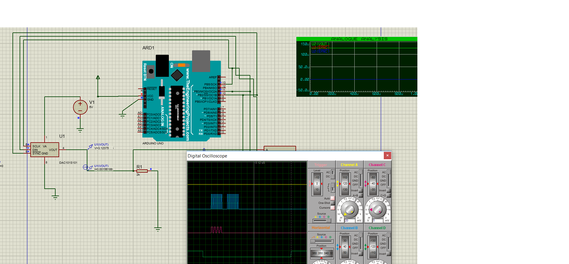

我正在 将DAC101S101与Arduino SPI一起使用,但问题是我在输出时没有获得作为输入发送的数据。
例如,通过Arduino代码,我输入SPI.transfer16 (oxaa00),这意味着它应该为我提供4.88 (160/1024)=0.76V的输出
但我得到的却是3.79v
此论坛是否会帮助我获得测试代码或我可能出错的内容。
我会非常感谢的。

    二进制十六进制数据0xAA00为1010.101万-00000000。0万。 数据表中的数据格式描述了两个不在乎位,接着是两个断电位,然后是10个DAC数据位,最后是两个不在乎位。 参考您输入的0xAA00数据,该数据细分为10-1010000000-00。 该模式应将设备置于断电模式,100kOhm至GND,其余设备被禁用,但数据寄存器中的十进制数字为640。 我不确定3.79V在输出上的显示方式,因为设备应该处于断电模式。
    到目前为止提供的数据中缺少的是Arduino SPI总线的时钟相位和时钟极性配置,这些数据可以解释器件如何以意外方式运行。 使用时钟极性0时钟相位应配置为0,同时数据在SCLK的上升沿计时。 使用CPOL = 1时,CPHA也应该为1。
    也许您可以提供SPI总线事务的示波器捕获,我们可以解决正在发生的事情。

    请在下面找到Proteus 8中所需的配置。一旦我将极性设置为SPIMODE-1,它具有您所提到的所需特性
    它为我提供了正确的输出。 十进制640表示输出电压=5*(640/1024)=3.1伏。请检查并确认现在是否正常?

    是的,我已经阅读了数据表的这一部分,但我的问题是,当我在二进制数01-00-1000000000-00中提供512个十进制数时,它应该提供输出
    在我的情况下,2.5 的VA为5 V,而是为我提供了1.25。
    我也使用SPI调试器检查了它,数据输入的顺序如上所述是正确的。
    但当我提供VA = 10 v时,输出电压为4 v,并给出正确的输出,但问题是最大电压VA应低于6.5 v
    请您帮助我在这种情况下应该怎么做吗?
    我的SPI首先为8 MHz MSB,而Cpol=1和CPHI=1。
    Sarmad,
    我想我在第一篇关于前两个MSB的文章中,没有看到您配置设备的模式。 在这两个位中使用二进制01时,器件设置为断电模式,VOUT引脚处的输出阻抗为1kOhm至GND。 此外,根据数据表,内部偏置发生器,输出放大器,电阻器串和所有其他线性电路都处于断电模式。 MSB应为00,以便在正常操作中进行配置。
    我还注意到,当我最初建议时,基于数据表文本的时钟极性和相位设置时,其中包括SCLK线路上的逆变器。 根据第9页和第10页上的时间图,实际读取了下降SCLK边缘上的数据。 因此CPOL = 0,CPHA = 1或CPOL = 1,CPHA = 0。 很抱歉,我不知道为什么此数据表的文本中包含如此多不同的SPI接口计时解释。
