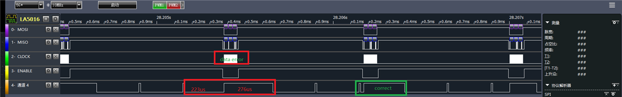

嗨,当我使用ads1292时,遇到了问题。  ads1292采样率为4K, CC2640 SPI数据速率为1Mbps。  我读取每3个/DRDY 中断的最后一个/DRDY中断数据。
当ads1292 /DRDY pin 准备就绪时,我使用SPI DMA中断获取数据。 通常,我在/DRDY中断10-90US之后发现cc2640读取数据,但有时中断响应时间为220-230us,此时读取数据出错。 由于/DRDY信号 每周期250US,在cc2640读取时间内,  发生了另一个/DRDY中断。  /DRDY在  cc2640 SPI第一个SCLK下降边缘 时变为HIGH (高)。
以下是 逻辑annalyser的截取结果。
1.如何缩短中断响应时间<I use TI-RTOS for BLE stack>?
2.如何处理另一个/DRDY在读取时间内准备就绪? <红色部分>

    1.中断延迟是系统中最长潜在关键部分的函数。 (加上中断调度的一些开销,等等)。 它通常基于BLE堆栈。
    2.您可能会发现零延迟中断,但请注意,这些中断不能调用任何BIOS API。

    程序正在以硬件默认中断优先级运行。  因此,只有PENDSV中断优先级高于GPIO中断。
    我通过以下指令集获得了优先级"
    uPriGroup = IntPriorityGroupingGatet();             //uPriGroup = 7
    uPendSv = IntPriorityGet (FAULT_PENDSV);       //uPendSv  = 32
    uPriority = IntPriorityGet (INT_EDGE_DETECT);   //uPriority   = 224
    当我 使用函数 IntPrioritySet (INT_EDGE_DETECT, INT_PRI_LEVEL0)时 ,master将数据按BLE发送到从属设备,从属设备已损坏,并且发生故障。
    我尝试使用函数 IntPrioritySet (INT_EDGE_DETECT, INT_PRI_Level1), Master通过ble向从属发送数据,从属设备工作正常,但从ads1292读取的数据是错误的。
    我真的很困惑,如何减少中断延迟和设置中断优先级?  是否可用于提高中断优先级?

    如果您将TI-RTOS与BLE-Stack配合使用,则应由HWI模块管理中断优先级。
    例如,如果您使用PIN驱动程序捕获中断,则可以通过修改主板文件中的以下结构来配置中断优先级:
    const PINCC26XX_HWAttrs PINCC26XX_hwAttrs ={
    .intPriority =~0,
    .swiPriority = 0
    您可以在此处找到有关HWI模块以及内核如何管理中断的更多信息:
    Docs/tirtos/SysBIOS/docs/CDOC/index.html (相对于CC2640R2 SDK安装根目录)。 特别是 在ti.SysBIOS.family.arm.m3.Hwi模块部分。
    但是,只有在使用零延迟中断时,设置中断优先级才会有所帮助。
    这些是禁用HWI时将运行的唯一中断类型。 我再次警告,此类中断在功能上受到限制,因为不能从那里调用BIOS API。
    关于中断延迟,正如我前面提到的,中断延迟是应用程序中最长关键部分的函数。
    关键部分有两个来源(调用hwi_disable()的位置)
    1.堆栈通过 iCall_enterCSImpl()使用的关键部分。 这些问题由实施解决,不能更改
    2.关键部分使用您的应用程序,您可以尝试构建代码以减少这些关键部分。
