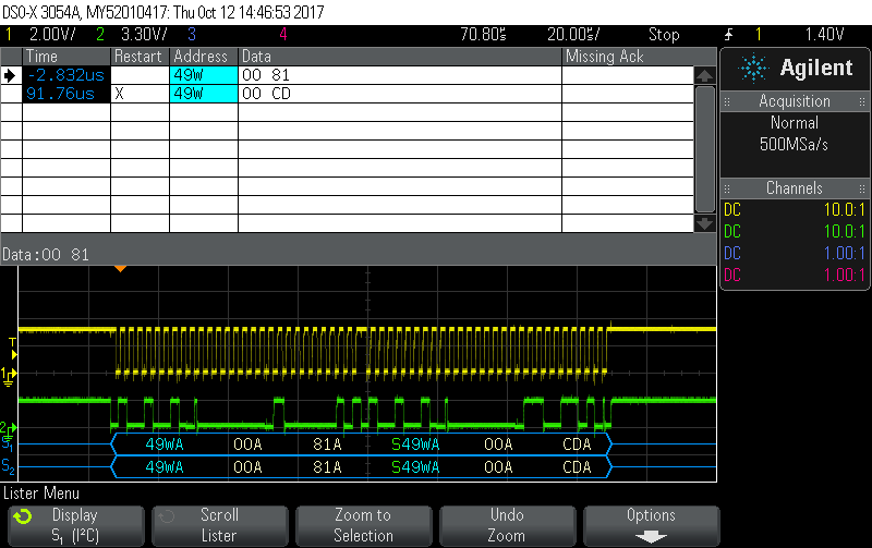

    您好,Evan:
    昨天,我与负责ADS7924布线的同事一起工作。 事实证明,他在接线重置引脚时犯了错误。 现在,我们将复位引脚连接到3.3V,我对初始化本身更有积极的看法。 回答您的问题:A0目前连接到3.3V。

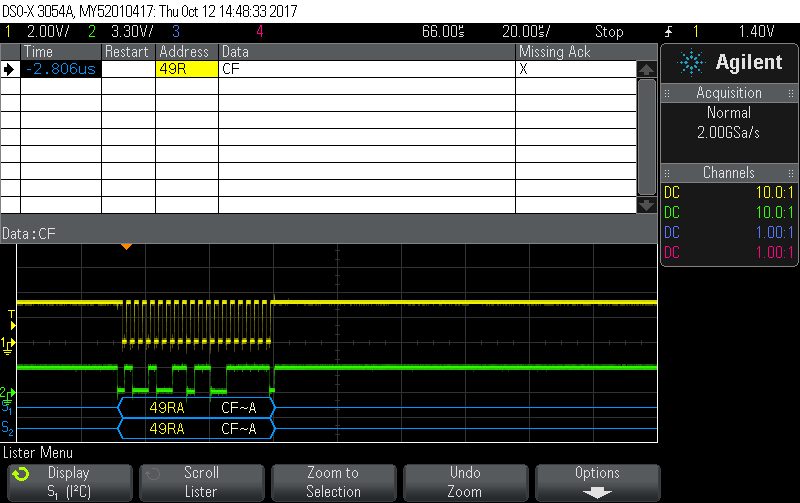

    正如您在附件中所看到的,我可以成功完成初始化命令的传输。 目前,在我的Simulink模拟开始时,这些操作仅执行一次。 据我了解示波器的输出,主控制器发送两次数据以记录00,从属控制器确认。
    之后我想定期阅读第02号登记册的内容。 我定期(每0.1 秒)触发一个Simulink子系统,其中包含相应的块。 但是,在示波器上,我只看到发送至/来自地址"49R"的数据"Cc"(CD,CE或CF),但确认位缺失(请参阅第二个附件)。 由于数据CC至CF指的是二进制数字"11.0011万001100"至0.11万至"1.10011111亿",我怀疑这是我根据模式控制寄存器的描述通过通道0至通道3进行扫描的程序。 我希望在这种情况下,由于某种原因,不会发送确认位,因此我的从属设备从不会将任何数据发送回主设备。 如何解决此问题? 如何"插入"确认位?

    Dennis,
    我相信F2.8377万D中的I2C将CC发送给CF。 在这种情况下,我应该期望ADS7924 (从机)发送确认信号。为什么要期待来自F2.8377万D I2C的确认信号?
    此外,如何确保初始化顺序正确通信? 您的I2C配置是什么?
