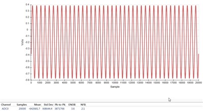

我之前刚刚获得EVB ADS127L01EVM,并使用Delta-Sigma ADC评估软件来收集模拟数据,
但我有以下问题:
1. AINN和AINP处始终存在DC 1.5V偏移。
   如果我直接测量AINN和AINP,则AINP和AINN 1.5V。
   如果单端AINN对地短路,则AINN:0V,AINP:1.5V。
2.Δ-Σ 分析显示与示波器相反。
   范围:- 0.4~0.8V,  TI:- 0.8~0.4V
3. 单端ADC不精确,电压将由ADS127L01压缩。
如果我使用示波器直接测量信号,它是0.5 Vrms但如果我连接到ADS127L01,则它将是0.45 Vrms,并且具有DC偏移。
我认为这些问题导致我的测量 结果不准确。

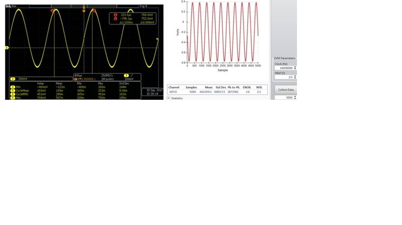

    2.只是确认一下,您将示波器探头放在哪里? 您是否正在查看放大器与示波器的输入或输出? 此外,如何将输入信号连接到EVM?
    [HW]我将示波器探头置于AINP,即放大器之前的输入。 下面是我的设置。
    3.让我明天尝试在实验室的工作台上测量相同的东西。 如何连接输入电压? 您是否将0.5 Vrms应用于J8[2]或J9? 安装R72后, THS4551 引脚2是否接地短路?
    [HW]我通过同轴电缆使用0.5 Vrms至J9,R72对地短路。 输入信号为0.5Vrms 1kHz。

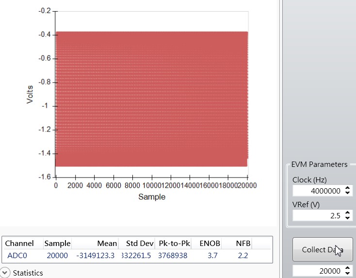

         下图是我的测量值,供您参考。 我发现ENOB很差
    a.不带TI ADS127L01,0偏移,0.5 Vrms。
    b. 带TI ADS127L01,0.2V偏置,0.45 Vrms。
    4. 顺便提一下-我也在与王伊恩讨论您的申请(我已将他的E2E帖子中的图片添加到您上面的帖子中)。 他提到您对6.4万 样本采集限制的担忧。 遗憾的是,这是我们所有使用TIVA UP平台的新EVM的限制。 无法收集更多点,但我们认为6.4万 点足以在评估 ADS127L01时进行任何直流或交流分析

    我发现电压的偏置电平和压缩是相对于信号源的。
    如果模拟信号源功率不高,则当它连接到TI EVB时,电压将发生很大变化。

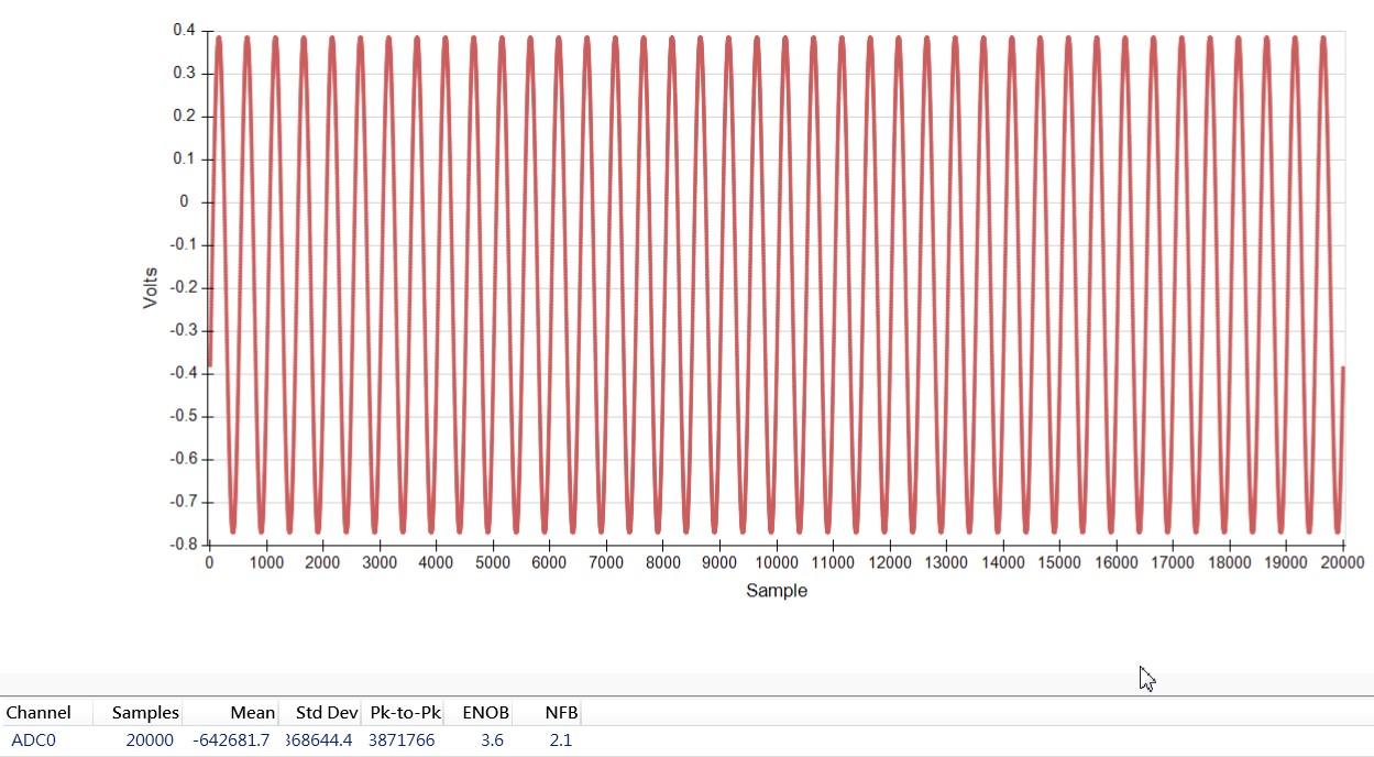

    下面是我的测试结果。
    白色:Garmin RA70N,不带TI,
    黄色:Garmin RA70N,带Ti
    在TI GUI上捕获。

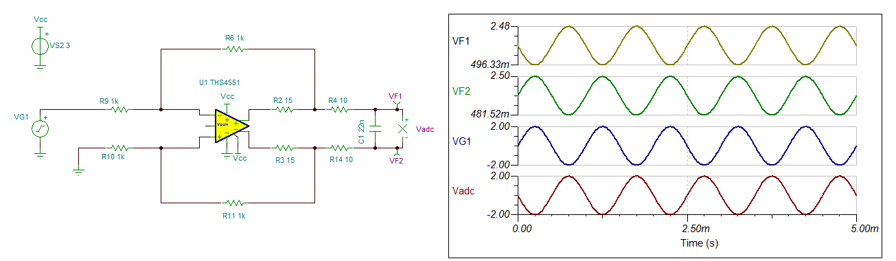

    您不需要调整放大器电源电压以传递+/-2Vp正弦波。 此外,您不能对AVSS应用-2 V电压,否则将损坏ADS127L01。 EVM上没有用于将 THS4551的负极电源与接地平面分离的选项。
    请参阅下面的TINA模拟结果。 将0 V共模周围的2 Vp正弦波应用于THS4551反相输入,并且非反相输入接地。
    此致,

    根据您的模拟,我们可以看到输入在Vadc处反相。
    在没有任何变化的情况下,我仍然可以使用EVM测量+/-2Vp正弦波。
    模拟与我的测量匹配。

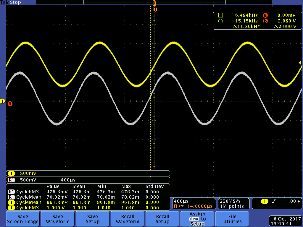

    但电压的直流偏移和压缩仍与信号源有关。
    如果我使用了强大的音频信号源AP515,那么我可以获得精确的模拟结果。
    但如果我使用Garmin RA70N作为无权信号源,则它将偏移1V和Vrms 500mV ->390mV。
    它使测量不精确。
    我真的很困惑。
    您对此问题有什么意见吗?
    非常感谢。
    B.R.

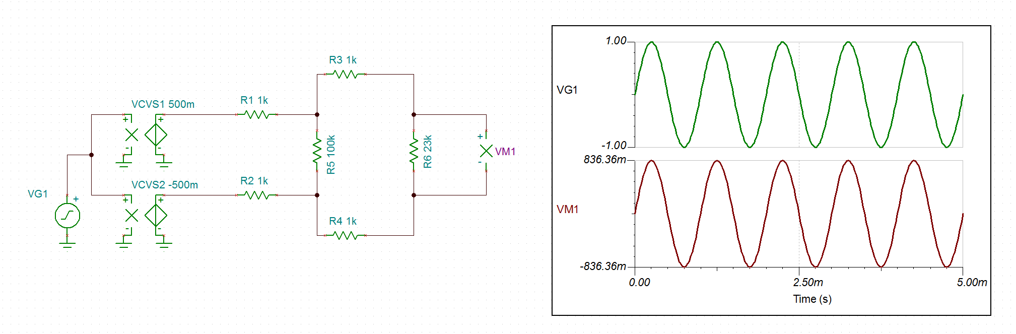

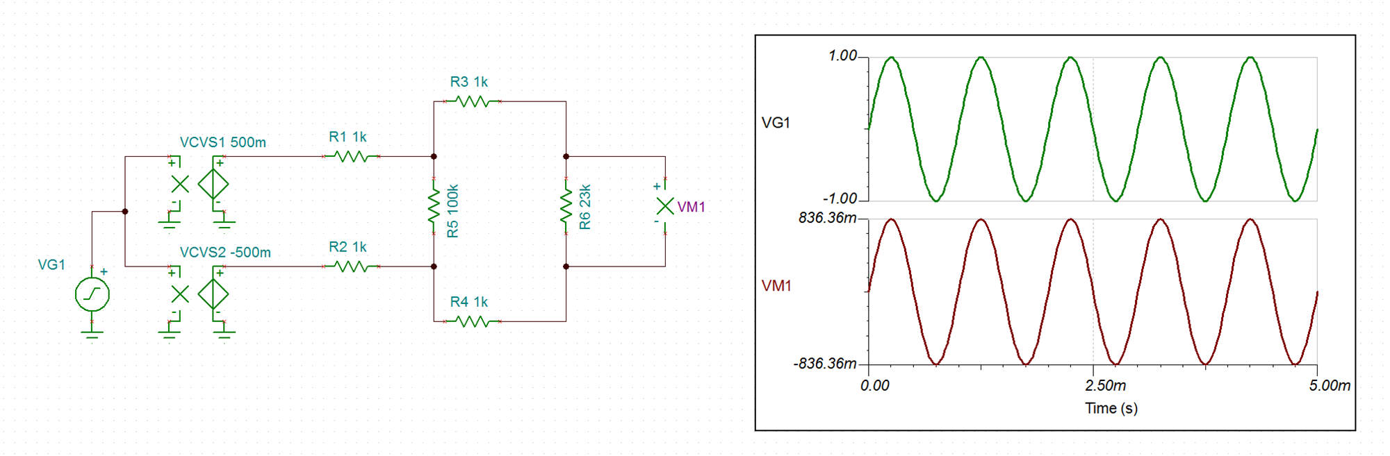

    Homeway,您好!
    我认为输入信号源产生这种差异的原因是放大器周围仍存在相对较低的阻抗路径。 THS4551阻抗不是很高(仅约100千欧),但更重要的是,反馈电阻器和ADC差分输入阻抗形成了低阻抗电阻分压器。 ADS127L01在VLP模式下的平均输入阻抗约为23千欧。
    EVM底部有印迹,用于安装高阻抗,精密放大器,以在信号源和THS4551之间充当缓冲器。 请参见ADS127L01EVM用户指南的图32。 建议的组件位于红色框中,并标记为"DNP"。 如果您需要使用功率较低的信号源来评估EVM,则可能需要使用此附加的高阻抗缓冲器。
