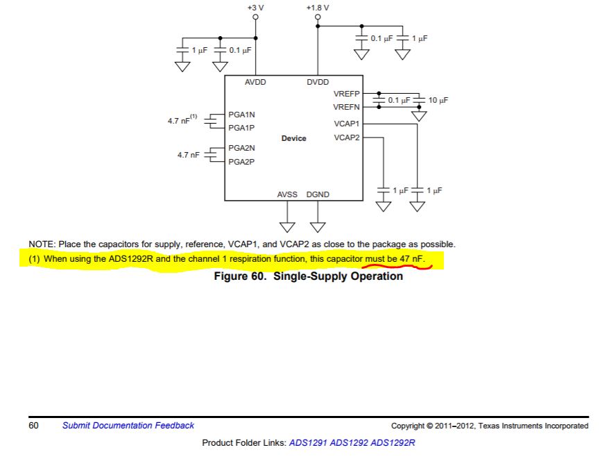

您好,先生,
我对ADS1292R PGA外部电容器值问题感到困惑。
ADS1292R作为第21页的数据表,显示“如果ADS1292R的通道1用于呼吸测量,4.7 则建议使用ADS1292R外部电容器”。
但在第60页上显示"使用ADS1292R和通道1呼吸功能时,此电容器必须为47 nF"。
哪一项是正确的?  谢谢
巴西
Kevin。
    您好Kevin,
    感谢您的帖子。
    对于呼吸,我们推荐使用47-nF电容器。 其理念是,呼吸的相关信号带宽比ECG的低,因此我们可以将PGA输出的低通滤波器切断从8.4 kHz降低到840 Hz。
    我们已在下一个数据表修订版中做了更正。
