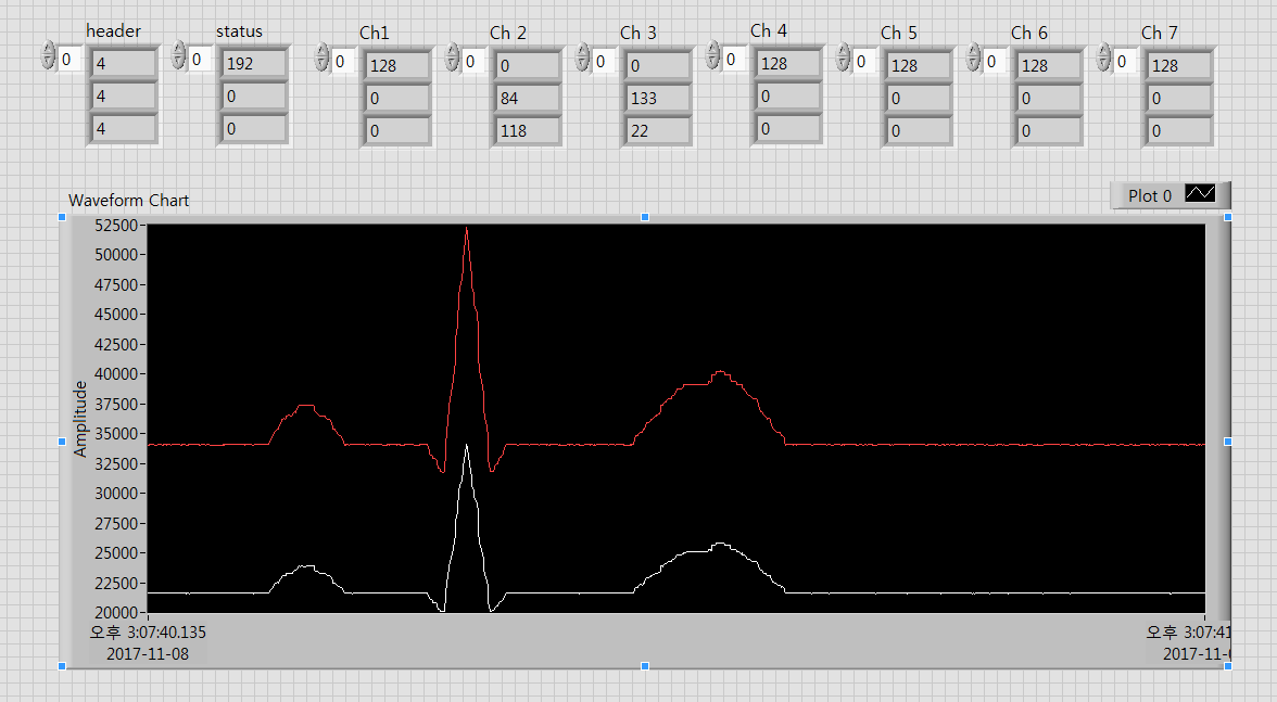

嗨,我是Dongjun Lim
我正在使用ADS1298ECG-FE套件(不带MMB0板)
我用LabVIEW接收了一个心电图信号
但输出值(导联I,II)的范围较低。
ADS1298的放大系数是多少?
还是应该添加额外的放大电路?
我将等待您的回答。
谢谢你。
    你好,Dongjun
    感谢您对我们的ADS1298的关注!
    放大因子取决于PGA增益设置。 这是在每个通道的CHnSET寄存器中配置的。 PGA可配置为1,2,3,4,6, 8或12。
    将输出代码转换回电压时,请确保考虑PGA增益。 一个代码(LSB)的电压重量等于(2 x VREF /增益/ 2^24)。
