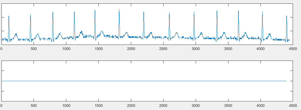

您好,
我设计了一个类似于ads1292r EVM中的电路,并且已经建立并验证了SPI通信和测试信号及其工作情况。 系统仅使用2个电极,电路设计用于获取ECG和呼吸。 我卡在心电图信号中,因为我无法获得心电图信号。 我想我得到的是一个非常放大的ECG信号,我已经将增益改为1,它没有任何区别。
我有时得到两个峰(我认为ECG中的R峰和T波),有时只得到一个峰(我认为ECG中的R峰)
我可以向您发送示意图和寄存器设置。
您是否知道问题可能是什么?
感谢您的参与和空闲时间,
杜阿尔特

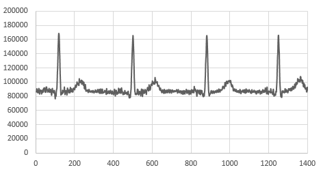

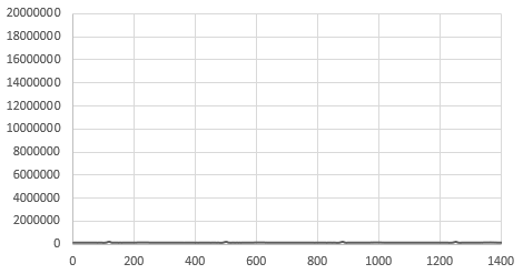

    您好Tom,
    感谢您的回复。 这些天我无法回答,但我做了一些测试,我得到了心电图,但数值非常低。 我必须对我了解到我正在收集ECG信号的数据进行特读,我在以下图像中显示了这些信息:
    这是ADS1292r的正常行为,还是应该放大信号以使用24位的全刻度?
    您是否还想知道我正在使用的原理图和初始化。 如果您发现有问题,请告诉我纠正。 我对呼吸初始化有些怀疑,所以如果你也能看看,我会很感激的。
    示意图:
    初始化:

    Duarte您好!
    感谢您的更新。
    您上一篇文章中的ECG数据看起来很好。 在2.42 - V参考电压和增益= 12 V/V的情况下,9万 代码的峰值至峰值振幅相当于约2.16 mV。 对于使用表面电极采集的心电图信号,这在正常范围内。
    通常不需要将增益增加到如此大的程度,就可以利用ADC的整个全刻度范围。 最初有一些好处,如数据表噪声表中所示,其中ADC的输入参考噪声随着PGA增益的增加而降低。 只有当您添加的噪声小于ADS1292的输入参考噪声时,添加外部放大功能才有用。 否则,您将看不到系统信噪比的改善。

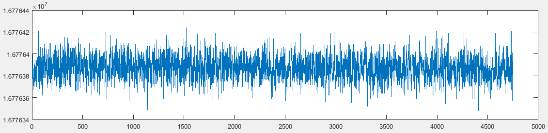

    您的最后一个回复对我有很大帮助,因为在我的脑海中没有将ECG转换为mV,这有助于我理解我的想法是正确的,谢谢!
    现在我有另一个问题:呼吸... 我收到的信号不正确。 我不知道我所做的初始化是否有问题。 我认为这不是设计问题,这里列出的所有数据都可供您查看,看看您是否可以帮助我。
    - ECG +呼吸信号:
    呼吸信号放大:
    -原理图:它与我在上一篇文章中发送的内容相同
    初始化:我更改了一些内容,这是我正在使用的内容:

    Duarte您好!
    除了启用内部调制/解调电路外,您可能还需要选择非零阻塞相位(RESP1[5:2])。 注入的调制电流为方波,由呼吸信号路径中的阻抗进行相移。 阻塞允许解调电路忽略一部分输入调制信号,并保持先前的值以说明此相位延迟。 有关如何使用阻止的更多信息,请参阅此应用说明:
    使用阻抗气动成像进行呼吸频率测量
    www.ti.com/lit/an/sbaa181/sbaa181.pdf
    来自通道1的解调信号通常在后处理过程中进行低通滤波,以去除带外噪声和ECG信号内容。 典型的呼吸频率介于0.1 Hz和0.5 Hz之间。
