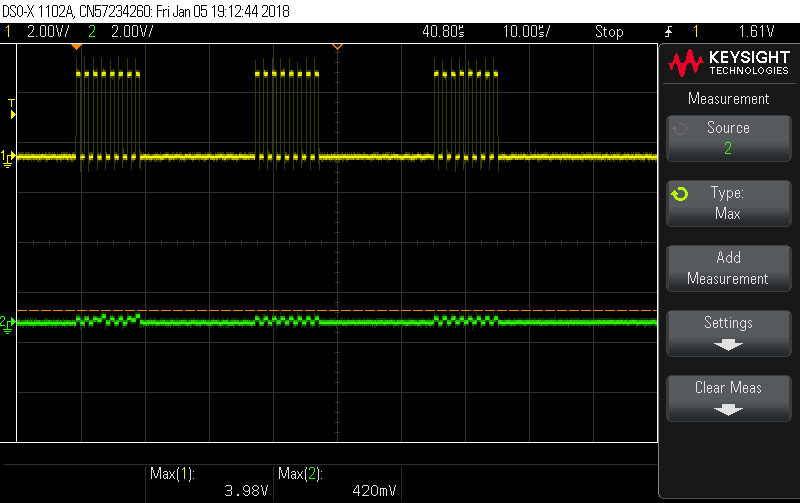

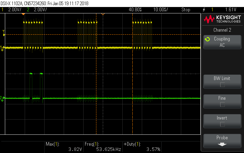

    嗨,bobb,
      在我的代码中,我根据您的建议更改SPI频率@750kHz。我尝试读取mux寄存器的默认值为0x01。但是,接收缓冲区中未接收到该值。我正在附加SCLK,DIN,DOUT波形的屏幕截图。
    1) SCLK (黄色)和Din (绿色)
    2) SCLK (黄色)和DOUT (绿色)
    请告诉我为什么我不能读取寄存器值??

    感谢您张贴示波器照片,我希望在同一图上看到所有四张/CS,DIN,DOUT和SCLK,但这现在仍然有效。
    我已经看到您从MSP432设置了错误类型的SPI通信。 在您的第一个图中,DIN的上升边缘与SCLK的下降边缘重合。 这意味着您已将MSP432设置为使用CPOL=0和CPHA=0的SPI与ADS1243通信。
    这需要更改,以便DIN的上升边缘与SCLK的上升边缘重合。 您应该使用CPOL=0和CPHA=1。 这在数据表第6页的计时图1中显示。
    按照您的设置方式,MSP432正在更改DIN,就像ADS1243试图将其锁定一样。 ADS1243不太可能捕获正确的位。
    我首先要更改MSP432设置以正确写入设备。 我还要验证整个SPI事务的/CS是否为低。 如果/CS在字节事务之间返回HIGH,则SPI通信将被重置,您仍然无法获得正确的数据。

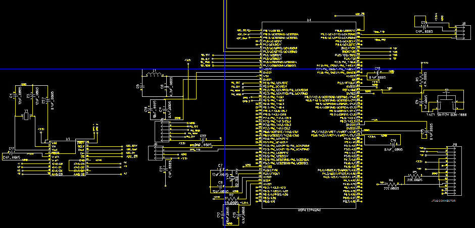

    您好,Joseph:
     我要附上电路图的镜头:-
    Sayali
    您能否提供您的示意图的更高分辨率副本? 我无法读取电路中的任何引脚或节点名称。
    正如我在上一篇文章中提到的,我仍然认为显示SPI的所有通信非常重要。 我希望您能够同时获得一个四通道示波器来显示/CS,DIN,DOUT和SCLK。 到目前为止,您只显示了两条SPI线的元素,似乎什么都没有,但重要的是显示所有这些线。
