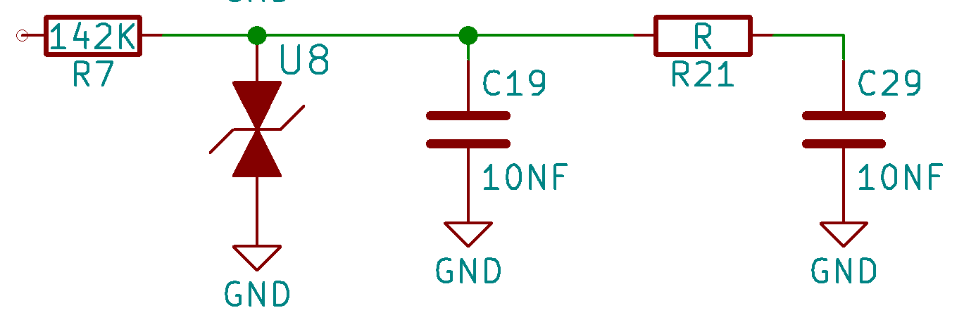

我已经为ADS1298 ECG应用制作了第二次低通前端。
现在,请有人告诉我,无论天气如何,这对ECG都是正确的。

    欢迎来到我们的e2e论坛! 是否可以获取仅一个筛选器部分的快照? 它必须在您提供的屏幕快照中计算出兼容值。
    您好Ahmed:
    第二个电阻器'R'的值是多少? 从您发布的第一张图片来看,它看起来应该是120k。
    我模拟了这种低通滤波器的响应,-3 dB带宽约为44 Hz。 我建议将此值至少增加10倍或更多,以便您不会削弱感兴趣的ECG带宽。 请记住,这些筛选器主要用于抗锯齿目的,并且附加的筛选始终可以数字方式完成。

    请告诉我,我们将使用什么电阻和电容器值来使ECG信号不衰减。我可以使用一阶LPF来实现这一点吗?
    详细地告诉我每件事

    对于消费级应用,ECG信号通常存在于0.5 Hz和40 Hz之间,对于医疗级应用,可以扩展到大约150 Hz左右。
    R-C零部件的选择由您决定。 通常,首先选择电阻值,因为它们还提供直流限流保护,这也是医疗应用的要求。 总电阻的范围为30k至100k,可分为两个电阻器,用作辅助故障保护。 选择电阻器后,相应地选择电容器以设置所需的低通滤波器切断频率。
    您可以在我们的论坛以及ADS1298ECGFE-PDK用户指南中找到大量示例。

    我一直在坚持,无法找到解决方案,因此请告诉我如何决定我应该使用哪种筛选器,我不清楚您的评论
    请详细告诉我,我是BS学生,不是专业人士。
