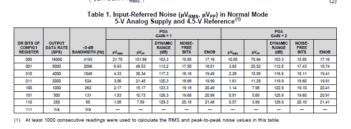

  我无法理解 数据表中的P16 (8.1 噪声测量),在表1中 ,μVPP = 7μVRMS,请告诉我结果是如何产生的? 因为在我看来, μVRMS ó n = 0.7 μVPP ó n。

    您熟悉的公式用于将正弦波的峰值振幅(非峰到峰)转换为其RMS振幅(正式为1/sqrt(2)* Vp)。 在测量宽带ADC噪声时,我们正在研究多个样本的高斯分布。 在这种情况下,RMS噪声是指 1西格玛或所采集样本的"标准偏差"。 6 sigma或6.6 sigma通常用于定义峰间振幅,因为这分别包括所采集样本的99.7 % 或99.9 %。 在ADS1299中,似乎使用了7-sigma作为峰到峰的噪声值。
