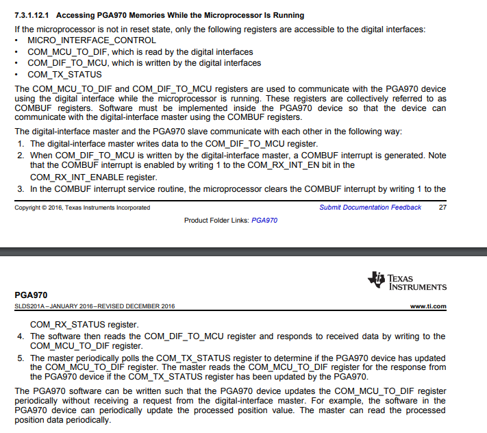

    您好,Jorn:
    您能否从主设备共享您的SPI通信源代码? 另外,您是在RESET中通过设备读取这些寄存器,还是通过COM_BUF寄存器读取它们?

    您好,Jorn:
    COMBUF很重要,因为当微控制器运行时,数字接口只能访问这些寄存器。 要访问DEMOD数据,您必须通过固件中的COMBUF将其传递。
    请参阅数据表的本部分,其中说明了通过COMBUF访问寄存器以与数字接口配合使用的步骤:

    您好Jörn:
    由于此问题已发送至电子邮件,我将关闭该线程。 作为参考,DEMOD输出值的速度太快,不能可靠地读取高低单词,而不使用内部微控制器缓冲数据。 必须启用并运行微控制器才能执行此操作,这将限制数字接口对COMBUF寄存器的访问。 需要对固件进行编程,以便将DEMOD数据馈送至COMBUF寄存器,以便通过数字接口进行读取。
