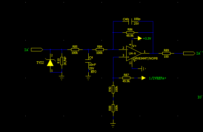

第一个问题 红色的×在 图中是什么意思?在这种设计中,op输入都是 不同的输入,但我想要一个带有vbias的输入,我应该如何修改 它,就像上面的黑色图片一样?
在  用户指南中,使用24位 Δ-Σ ADC的高精度±0.5 % 电流和隔离电压测量参考设计‘,在 第16页下方有一个表格,这些 参数如何获取?您能告诉我 更多详细信息  吗?非常感谢,   !
 现在我的CT为2000:1 我的输入为5A,然后CT变压器输出为2.5ma,这些相关参数如何获得?
除,外
    您好,Zhang,
    感谢您对ADS131A04的关注! 上图中的红色X是Altium指示组件未填充的方式。 该电路将差分输出转变为单端输出-我看不出放大器是如何供电的,我无法确定元件值。 如果您能告诉我们您从哪个文档复制了该图片,我们将不胜感激。 有关 将差动输入转换为偏置单端输出的方法,请参阅TI文档SBAA229。
    我不熟悉 TIDUBY8 文档,因此我不知道表3的具体内容,通常这些文档的作者会添加设计标准,描述系统中的各种增益。 从图8看,'负担'条目是表3以上电路中所示的两个39欧姆电阻器的并联组合。 1.2195 的增益是10K反馈除以8.2K输入电阻。 输入电压是负载电阻器上的CT次级电流等。我不知道主电流输入来自何处,但CT次级电流是主电流/ CT比。
    根据您最终想要执行的操作,您需要调整电路的增益,以获得希望应用于ADS131A04的所需输出电压。
