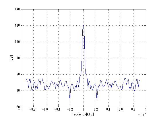

当采样速率为180Msps且这不是信号输入时,有一些直流偏移电平没有偏移校正,如下所示。
当增加140 MHz的输入信号电平时,观察到一种现象,即0 Hz的频谱电平与大约40 MHz的信号分别增加。
为什么会发生这种情况?
我认为偏移量几乎是恒定的,不是吗?
当我想要减少此DC偏移时,按如下所示设置寄存器是否正确?
  REG 0x3D = 0x20
    REG 0x42=0x08
    REG 0xCF=0x00
 完成偏移校正后 ,为冻结偏移基座,Reg 0xCF设置为0x80。
 正确吗?

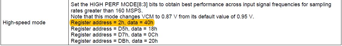

    为了找出偏移电压的原因,测量时VCM的电压为1.16 V。 但在数据表的说明中,设置高速模式将导致VCM从0.95 V更改为0.87 V
    在调查VCM的值与数据表中的说明不同的原因后,将0x40写入Reg 0x02,将VCM的电压设置为1.16V。
    为什么要将VCM的电压设置为1.16V?

    当偏移校正设置为冻结且ACH基座设置为Midcode + 31时,频谱波形变为如下所示。
    三个波形在相同的条件下捕获。

    请参阅我的以下应用DC偏移之前/之后的捕获。 FS = 180MHz,Fin = 0 Hz。
    之前(约- 45 dB)
    之后(约- 63 dB)
    我会写信给你:
    0x00 0x02
    0x00 0x00
    0x44 0x01 (启用数字功能)
    0x3D 0x20 (启用偏移校正)

    我认为数据表是不正确的,因为我在0.87V下测量默认VCM (高速模式未启用)。 当我启用高速模式时,我看到VCM跳至0.95V。 直观地说,这也更有意义。
    我认为VCM可能会设置为1.16V,以便获得更快的时钟转换(低-高-低),因此如果您要使用高速模式,我会使用此设置。 如果您对节能感兴趣,您可能需要调整VCM级别并了解它如何影响设计中的性能。
    关于冲销,我没有得到与你所显示的结果相同的结果。 我拍了几张照片,每张都比较相似。
    我看到的最大差异是将偏移值调整为31。
    您正在写入的寄存器看起来正常。 下面是我用于启用偏移校正的寄存器设置(偏移设置为0)。
