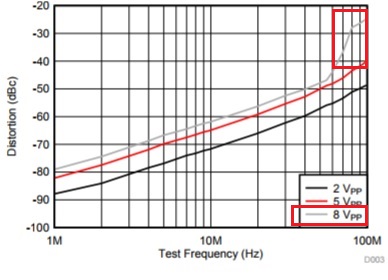

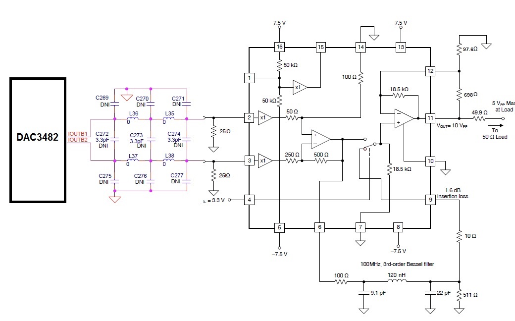

    我需要在无负载时获得+/-4V输出或在50欧姆负载时获得+/-2V输出。 我需要的带宽是DC-100MHz。  插值后,DAC以1 GS/Sec的速率输出采样(X4)。  您认为此电路是否正常工作?
    在我的计划中,DAC在每个25欧姆电阻器上输出0-20mA。 因此,两个(差分)上的输出为0-0.5V,因此需要8的增益。
    在THS3217数据表上,我看到高增益和高输出摆幅将降低带宽。

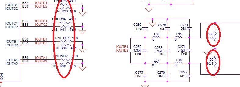

    在 DAC3482评估模块上,我看到它们在teh DAC后放置了50欧姆电阻器,在DAC后放置了100欧姆电阻器:
    也许使用50欧姆电阻器会更好? 我认为DAC输出处的大电压摆动 +较低增益将有助于提高S/N比率并保持高带宽。
    请提供建议。
    对于您的情况,将输出摆幅保持在DAC的合规电压范围内非常重要。 如果负载为25欧姆,满刻度电流为20 mA,则会出现以下情况:
    最大电流= 20 mA;平均电流= 10 mA;VCM = 10mA * 25欧姆= 0.25V。
    电压摆动= 20 mA * 25欧姆= 0.5Vpp /支脚=> 1.0 Vpp差异
    数据表中的符合性电压范围为-0.5V至+0.6V (每引脚)
    最大电压为0.5V,因此符合要求。 增加电流或增加负载电阻器可能会超出合规性。
    注意,DAC3484EVM还具有变压器;复合阻抗为50//100//100=25欧姆。
    我建议在过滤器前面放置一个50欧姆的电阻(在DAC后面),在过滤器后面放置另一个。 这将使滤波器良好地受50欧姆输入/输出阻抗的限制。 从DAC的角度来看,负载为50//50=25欧姆。
    输出采样率设置为1 GSPS。 4x内插将输入数据速率设置为250MSPS。 这适用于100 MHz BW。 您的输入是1Vppdiff。 您需要4Vpp SE输出。 这转换为4倍增益(不是8倍),即12 dB电压增益。 根据THS3217数据表(图1),在12 dB增益下,该器件可实现超过100 MHz的4Vpp输出。

    感谢您的快速响应。 我同意您关于滤波器前后的2X 50欧姆电阻器的看法。 我不同意获得的好处:
    放大器输出(在与之串联的50欧姆之前)为+/-4V,这意味着8V PTP。
    因此,增益为8而不是4。
    它是否会改变您的答案?
    我仍然认为它是+/-4V。 +/- 8V需要具有16V pp摆动能力的不同部件。 这需要像+/- 9或18伏的导轨一样运行,这并不是微不足道的。
    如果您要串联放置一个50欧姆的电压分配器,那么是的,我想您需要8Vpp。 需要放大器提供更多的增益和更高的摆动能力。 放弃一半的动力似乎不是一个好主意。 我认为您可以直接驱动50欧姆负载。 无论如何,如果您想要以所需的增益购买8Vpp器件,我建议您向放大器论坛提出一个附加问题,他们在论坛中对TI的放大器产品系列有了更深入的了解。

    很抱歉,您似乎不理解我试图解释的内容。
    我写道"我需要在无负载时获得+/-4V输出或在50欧姆负载时获得+/-2V输出"。 从未提到过+/-8V。
    RJH写道:"最大电流= 20 mA;平均电流= 10 mA;VCM = 10mA * 25欧姆= 0.25V。
    电压摆动= 20 mA * 25欧姆= 0.5Vpp /支脚=> 1.0 Vpp diff"
    因此+/-4V (=8Vptp)除以1Vptp =增益8。  THS3217的电压摆幅为8Vptp。
    正如您在我发送的图纸中所看到的,在输出附近,它显示为“10Vptp”(此图纸是从 THS3217数据表复制的。
    RJH写道:"这意味着增益为4倍(而不是8倍)"
    所以我问如果增益是x8而不是RJH所说的X4,答案是否仍然相同
    我问这是因为我看到高增益值的不同行为。
    例如,谐波失真正在变得非常高:
    好的,是的,我误解了4Vpp与50欧姆系列的位置。  我理解你的观点。  您需要/希望1Vpp比较,最多8Vpp SE。  如您所述,在100 MHz的最大频率下,您需要8倍电压增益或18 dB。  它看起来确实像THS3217能够在100 MHz下提供8Vpp,尽管正如您所指出的那样,该设备似乎被推向了失真特性所显示的极限。  您可能需要调整电源电压以保持合理的性能。
    我对该设备在较高电压波动下运行的经验不多。  如果您需要其他帮助,我将关闭此TT,并鼓励您在THS3217上提交一个新的TT,以便合适的放大器专家可以为您的应用提供正确的配置或备用部件建议。
