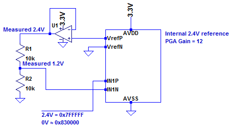

我正在尝试找出ADS131E08测量范围的一些奇怪行为。 我似乎不能使ADC转换在数字上饱和。 下面是我正在执行的电路示例,其中IN1N连接到1.2V,IN1P连接到2.4V或0V。 PGA增益设置为12时,我预期ADC转换分别在0x7FFFFF和0x80万处达到数字饱和,但转换永远无法达到0x80万。 我在两种不同的电路设计上看到了这种现象,一种使用内部2.4V参考电压,另一种使用外部2.5V参考电压。 您能为我指出正确的方向,以获得有关此问题的支持吗?

    我很想知道所示ADS131E08原理图中IN1P的'0V'输入的参考位置。 如果您只是将IN1P缩短为AVSS,会发生什么情况?
    共模电压问题需要解决。 当AVSS连接到1.2 V且AVDD为0 V时,ABS差分电压为1.2 V。这违反了设备的两条规则。 您可以在ADC131E08数据表的第23页找到输入共模范围的公式。 大共模和使用12的PGA增益的结果是不可行的。 此外,CMIR范围为(AVSS + 0.7 V)至(AVDD–0.3 V)。 当输入电压为1.2V至0V时,您正好处于VREF的边缘。 我们的部件不是以0 V或如此接近0 V的电压运行的规格。希望这有帮助
