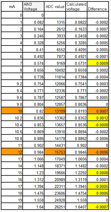

-。  如下表所示,ADS1120 (AIN3)是带直流电源的输入电压,可读取ADC值。 (MCU:使用ATmega2560)
-。 测量电压是根据ADC值计算得出的,输入电压和测量电压之间发生了一些错误(差值)。
-。 某些错误可能超过+- 0.0005 (请参阅黄色部分)。
-。 尤其是0.820V和0.984V之间可能有较大误差(请参阅橙色部分)。

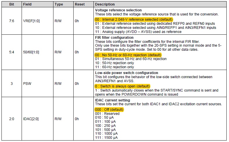

寄存器设置)
请参阅下面的。
问题)
-。  请解释为什么ADS1120芯片上会出现这种情况,以及如何将错误降低到+- 0.0005 或更低。

    有一个不清楚的地方,那就是测量输入电压源的方式。  显示的精度级别最多为3个有效数字,但ADS1220在大多数情况下显示为4个数字。  在测量输入电压时,应以比ADS1120更高的精度水平完成测量,并应是已校准的仪表。
    其次,ADS1120没有内部偏移校准。  应应用0V,并从每次后续测量中捕获和减去结果,以纠正偏移误差。  我看不到0V输入的数据。
    测量 参考接地的单端输入时,应禁用并绕过PGA,如ADS1120数据表第24页8.3 .2.2 部分中所述。 启用PGA后,单端输入将超出PGA的共模输入范围,导致错误。
    最后一项是关于混叠和噪声。  我看到有一个100欧姆系列输入电阻器,但输入端没有电容器。  我建议添加一个电容器来创建低通滤波器,以限制任何可能会使其返回结果的高频噪声拾取。  您可以尝试在10nF到100nF范围内作为起点。
