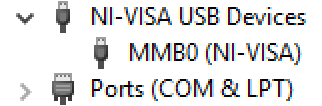

我目前正在内部项目中使用DAC8832EVM-PDK,在尝试从DXP下载实用程序下载配置文件时遇到了问题。 我附上了错误屏幕的图像,并注意到我使用的是Windows 10机器。

    对此造成的不便,我们深表歉意。 该工具已有一段时间没有维护,因此与Windows或Web交互的一些更"复杂"的功能已失去功能。 您可以在此处找到该文件: ftp.ti.com/.../DAC8832.xml

    我在获取您提供的配置文件后遇到了与DXP不同的问题。
    我意识到最初没有正确下载MMB0驱动程序,通过禁用驱动程序签名强制,我能够成功安装MMB0驱动程序。
    不幸的是,在我加载DXP后,设备甚至没有机会在遇到下面所示的固件错误之前重新枚举。
    是否有任何想法导致此固件错误?
    再次感谢您的帮助!
    嗨,Andy,
    不幸的是,这种情况回到了前面的评论,即这是工具老化和缺乏支持的结果。 我们正在寻找可行的方案来全面改革整个产品组合,但您可以想象,这不是一件微不足道的任务。
    您可以尝试以下支持软件包来解决问题。 此外,如果您在64位操作系统上操作,我相信安装程序会有一些问题。
    ftp.ti.com/.../dxp-support-pkg-1.0.0.exe
    ftp.ti.com/.../dxp-setup-2.0.0.exe
