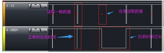

目前,我们在调试ADS1299时发现了一个问题。 DRDY引脚波形有时显示如下,导致读取数据失败:
1.DRDY滞后时间太长,大约2毫秒;
2. DRDY有向后的情况,正常的是在10 us上升后下降,这次有新的资料,不正常,DRDY保持低水平(2 ms)上升(大约10 us),再下拉。请看下面的截屏
DRDY太长。
 DRDY波形反转。
所以,我想知道,DRDY会受到影响的条件是什么?
谢谢。
    您好,
    欢迎参加我们的论坛!
    第一个SCLK下降边缘迫使/DRDY清除并返回高位。 因此,/DRDY的脉冲持续时间取决于您何时读取数据(请参见图41)。 如果设备处于连续转换模式,并且您在/DRDY = LOW之后未读取数据,则/DRDY将保持低电平,直到完成下一个样本之前的几个tCLK周期(参见图42)。
    务必在下一个/DRDY下降边缘之前完成每次转换的所有216位(状态+8通道x 24位)的读取,以避免数据损坏。
