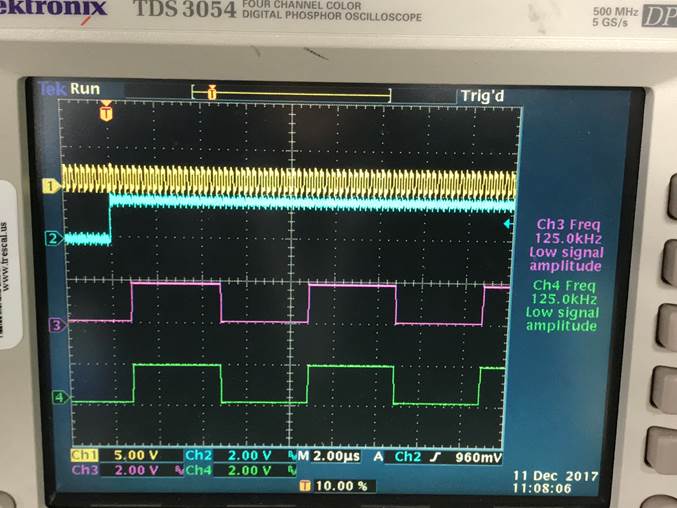

    我们的数据表中最近发现在帧同步主模式下同步多个设备的描述不正确。 我们正在努力尽快更新文档,请参阅下面的说明和解决方案。 对此造成的不便,我们深表歉意。
    1.在帧同步主模式下,启动不会使DOUT保持低电平。
    帧同步主模式,开始时保持低位:
    CH2 = DOUT
    CH3 = FSYNC
    CH4 = CLK (4 MHz)

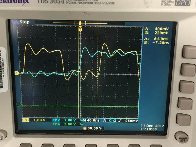

    2.在帧同步主模式下,不能使用启动来同步两个设备-在此模式下将忽略启动。 在帧同步主模式下同步两个设备的唯一方法是为两个设备提供相同的时钟源,然后将它们的/reset引脚脉冲在一起。 脉冲持续时间应小于215–1 CLK周期,以便不进入断电模式。 /reset的上升沿需要在下一个CLK上升沿之前至少10 ns,以确保同步(请参见第43页上的“Tsu(RSM)”);否则,设备A可能会识别/reset在设备B之前的一个CLK周期较高
    我能够确认,使用/reset脉冲将如上所述使用两个ADS127L01EVM板。 第二个图像显示/reset的上升边缘在CLK上升边缘之前大约64 ns (最低要求仅为10 ns):
    通道1 = CLK (4 MHz)
    CH2 =/reset
    CH3 = FSYNC (设备A)
    CH4 = FSYNC (设备B)

    您好,Ryan:
    感谢您的回复。
    我自己尝试了,因为我发布了问题,它很有效。
    遗憾的是,我在数据表中没有找到此信息,所以我做了错误的布局。
    此致,Ralf
