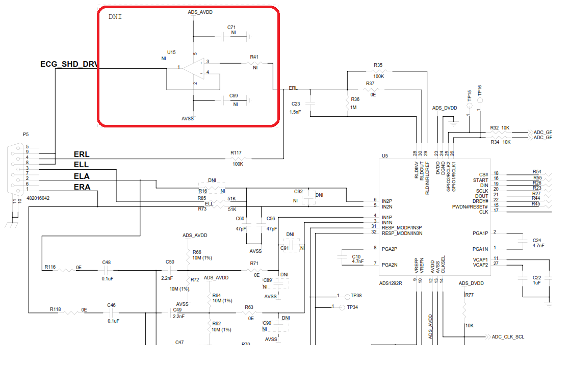

我有一些关于ADS1292R演示板的问题,
1.在用户指南中,RL反馈是通过DNI(不安装)块完成的,如所附照片所示,如果我没有放入DNI块会发生什么情况?
2.在这种情况下,我们是否仍需要连接RL? 我们可以让它继续工作,还是将它接地,
3.如果我只对呼吸测量感兴趣,我是否需要注意RL? 我们只能使用2个电极吗,例如RA和LA?
    您好,Trizit,
    该图像中的DNI电路仅用于驱动电极电缆的屏蔽层。 某些应用使用此技术来降低电缆的寄生电容,从而减少从屏蔽到电极导线的噪声耦合。 RLD放大器产生反向共模信号。 从技术上讲,防护罩应由非反向共模信号驱动,因此RLD输出应在连接到防护罩("ECG_SHD_DRV")之前再次反转。
    如果您决定不使用屏蔽驱动器电路,则只需将其卸载即可。 如果您的应用允许使用3个或更多电极,RLD电极仍可用于偏置身体并消除共模噪声。
    您提出了一个好的观点-如果您只关心测量呼吸,您可能只需要两个电极:RA和LA。 输入信号无论如何都是交流耦合的,并带有电阻分压器。 此外,您需要以低通滤波器滤波数据,切断通常< 10 Hz,因此50 Hz / 60 Hz噪声不是问题。 我们没有对使用和不使用RLD的呼吸测量进行任何比较,因此很遗憾,我没有提供额外的数据。 来试试吧!
