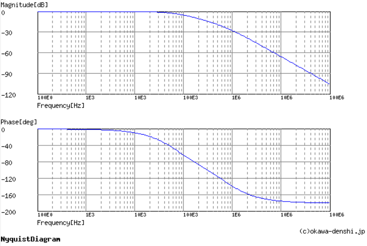

我有关于ADS1298中安装的前端滤波 器的问题,其切断频率约 为fc = 22.7785万.53244245</xmt-block>5324.4245万 [Hz]。
但ECG信号的频率范围介于2-150Hz 之间,因此TI安装了该滤波器。
同时告诉我应该安装哪种过滤器才能获得清洁信号。
    您好Ahmed:
    EVM上使用的低通滤波器用于抗alising目的。 如果您愿意,可将切断频率设置得更低(例如在1kHz和10kHz之间),但其目的并不一定是隔离ECG信号内容。 这可以在后处理中完成。
