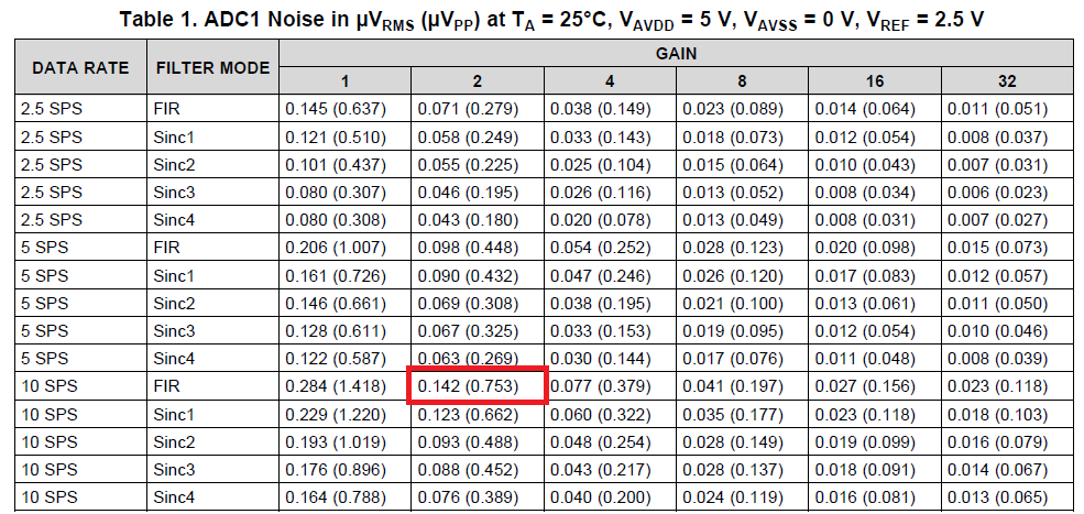

我期待着分辨率为10nV的ADC,模拟信号的输入范围最大为10mV。
目前,我正在使用具有双极电源2.5V和10sps的ADs1262,使用内部Vref 2.5V和FIR滤波器(增益=2),我得到的结果是具有2.3uV分辨率的20位ENOB,具有单端输入, 但是我想要0.01uV的分辨率,它是否可以与ads1262一起使用?
如果没有,请建议使用串行接口提供0.01uV和10SPS分辨率的ME ADC。

    请参阅ADS1262数据表中的表1....要了解您的特定配置,您应该能够将解析为大约142 nVrms。 当使用2.5V参考时,这应对应于关于23.9 位的ENOB。
    请记住,此数据仅显示输入短路时的ADC噪声性能(即不包括输入信号噪声和参考噪声的影响)。 对于小型输入信号,参考噪声可能不显著。
    排除噪音故障
    我将首先尝试测量ADS1262的噪声,并将输入短接到AINCOM (并启用VBIAS),以查看您是否可以匹配表1中所示的噪声规格。 如果您观察到噪音明显大于表1中指定的值,则可能是由于布局较差导致噪音增加。 但是,如果仅在提供输入信号时才观察到噪音增加,则您可以相当确信噪音直接来自传感器。 如果您使用的是电阻性传感器,您可以通过比率测量传感器来改善噪声性能(即使用参考电压源也刺激传感器)。
    ADS1262只能在较高的PGA增益下使用2.5 SPS或5 SPS数据速率时达到0.01 uVrms的分辨率。 我没有任何其他ADC建议能够实现比ADS1262更低的噪声。
