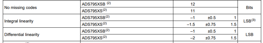

想了解ADS7953SBRHBR和ADS7953SRHBR有何不同?
    您好,
    ADS7953SBRHBR的功能与ADS7953SRHBR相同,其改进的性能参数如以下数据表片段所示
    我希望这澄清了两个可订购物品之间的区别。
