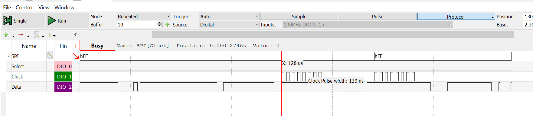

我的公司正在使用ADS1120通过SPI与NODEMCU ESP12E (Lolin)通信。 我们正在使用2.048V的外部精密TI电压参考。 我附上了原理图和代码程序。 当我们读取电压时,我们获得准确的读数,但在两者之间也有准确的读数。 逻辑分析器图也附加在附件中。 请提供帮助。

    我对逻辑分析器图解有点困惑。 最好查看整个通信事务,包括Miso,MOSI,CS,SCLK以及可能的DRDY。 显示的数据为0xFFFF。 这与您发送的任何结果数据都不匹配,因此很难解释正在发生的情况。 因此,分析器快照应包括RDATA命令和数据收集的完整过程。
    此外,我看到数据线与CS LOW和NO SCLK切换。 这种情况不应发生。 方框图显示的SPI线路仅从MCU到ADS1120,因此,如果SCLK空闲,这些信号线路上不应发生任何事情。 您可能需要仔细检查SPI线路的布线和初始化。
