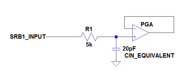

我有一位客户询问以下问题:
SRB1引脚的预期输入电容是多少? 我们是否有此信息?
数据表说明输入的输入电容为20pF,直流输入阻抗为1000Mohms。 客户认为等效电路是一个5Kohm系列电阻器,然后是一个20pfcap至GND。 这将馈入高阻抗PGA。 我从阅读各种接线柱中了解到,20pF输入电容是EMI滤波器的一部分。 该滤波器是否还包括5Kohm系列电阻? 电路中是否存在实际的20pF接地端? 请告诉我,以便我可以通知客户。

    您好,Richard:
    感谢您的发帖。
    ADS1299中没有EMI滤波器。 请参阅相关主题 :e2e.ti.com/.../115.7873万
    数据表中未指定SRB1和SRB2引脚的输入阻抗,但它将通过INxP和INxN引脚关闭通道输入阻抗。 20 pF共模电容应位于PGA中使用的放大器的内部。

    SRB1输入内容是否与以下内容类似:
    出于某种原因,客户似乎认为这是输入结构。
    请告诉我。

    您好,Richard:
    我不明白这个5k电阻器是从哪里来的。
    输入电容应接近一个通道的输入电容乘以活动通道数。 我将与设计师核实关闭单个信道是否会对此产生影响。

    出于某种原因,他认为这就是配置。 我只是想确认一下这是否定的。
    我不认为这个帽实际上是接地的。 我认为这只是输入通道中的整体电容。
    我不知道5k电阻器来自哪里。 我只是想确认一下这是否定的。
    请告诉我设计师说了什么。

    您好,Richard:
    我们的设计人员在SRB1引脚上运行了一些额外的模拟,发现总输入电容约为5pF + 1.5pF * n通道。 直流输入阻抗仍由PGA输入阻抗主导。
