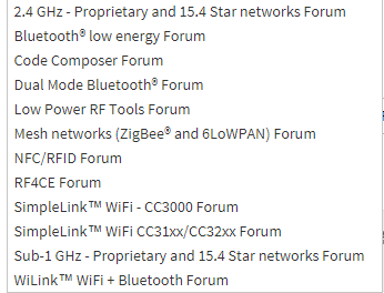

    在这种情况下,我选择哪个论坛?
    我可以在您的系统中选择以下选项。
    请注意。
    我认为您应该使用此工具:
    e2e.ti.com/.../73
    巴西
    Siri
