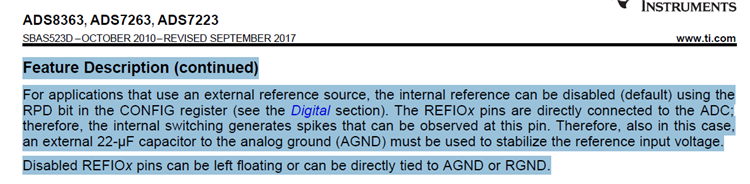

我有一个简单的问题。 我们的客户将以REFCM注册器的默认设置使用此设备。
如果为默认值,我们是否可以让REFIO2保持浮动状态或按照数据表中的说明连接到GND?
我的理解是否正确?

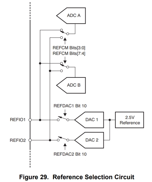

    REFIOx引脚是设备的参考输入或输出。  在默认设置中,内部引用被禁用。  在这种情况下,设备要求客户在REFIO处应用外部参考。  外部参考输入电压范围为0.5V至2.525V 。此外,建议使用连接到RGND的22 UF陶瓷电容器;RGND需要使用专用VIA连接到PCB中的模拟接地平面。  确保外部参考电路能够驱动22uF旁路电容器和SAR ADC。
    默认情况下,内部引用被禁用。  如果需要内部参考,则需要设置REFACx控制寄存器的位10。  请参阅ADS7263数据表的8.6 2第37页部分。

    您好,Luis,
    感谢您的支持。
    我知道外部引用在默认设置下启用。 (如上所述,内部引用已禁用。)
    此外,外部参考REFIO2在默认设置下被禁用。
    因此,REFIO2可以保持浮动或在默认设置下连接到GND。 我的理解是否正确?

    您好,Koji:
    是的,如果应用程序使用REFIO1输入,并在默认设置下使用REFIO1上22uF的外部参考,则REFIO2输入可以在默认设置下连接到GND,因为不使用。

    您好,Luis,
    谢谢你。
    您是否建议将REFIO2连接至GND的性能优于浮动?
    此致,
    山本浩二
    Koji,
    如果应用程序从不使用REFIO2引脚,则将引脚连接到GND是一个不错的选择。 否则,如果应用将来可能使用REFIO2引脚上的内部参考,则引脚可能会浮动,带有22uF旁路电容器的未填充选项,以实现灵活性。
