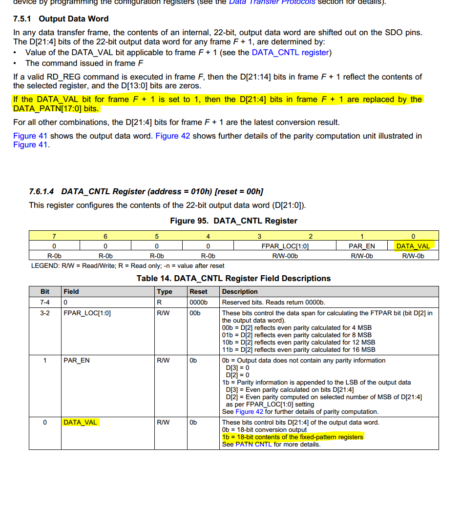

ADS8914B在内部寄存器中有一个名为DATA_VAL的位。  设置DATA_VAL后,芯片将向用户发送测试模式,而不是ADC结果。 这类似于测试模式,用户可以检查通信。 当接收到的数据与测试模式相同时,将验证通信。
我期待这一系列的操作
-用户设置DATA_VAL位
-读取ADS8914。 返回测试图案。
再次读取ADS8914。 返回测试图案
相反,会出现此序列。
-用户设置DATA_VAL位
-读取ADS8914。 返回测试图案。
再次读取ADS8914。 返回ADC结果。
问题–什么清除了ADS8914B中的DATA_VAL位?  读取测试模式寄存器时是否清除了该位? 数据表忽略了清除该位的内容。 它是否被用户在零件中自动清除,另一个操作?
    您好,Jeff:
    22位数据输出字取决于上一帧中给出的命令。
    如果在帧F中设置DATA_VAL,F+1将显示固定模式寄存器;如果F+1中未提供新命令,则帧F+2将默认显示转换结果。 如果在最后一个帧F+1上再次设置DATA_VAL,则帧F+2将再次显示固定模式寄存器。
