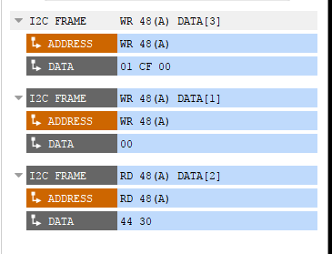

我已经构建了一些测试代码,通过TWI发送以下内容:
0xCF00的配置寄存器写入:
1100 1111 0000 0000
1:开始单次转换
100:选择通道:100:AINP = AIN0,AINN = GND
111:FSR =±0.256 V
1:  单影像模式
000:128秒(不适用)
0:传统比较器(不适用)
0:比较器极性(不适用)
0:比较器闩锁(不适用)
00:比较器队列(不适用)
我假定,如果我将1写入位15,加上配置寄存器的所有其他设置位,设备将读取配置寄存器设置,应用它们,然后进行转换。  数据表并未明确说明这种情况,但这似乎是一种合理的假设。  即使情况并非如此,我的测试代码的每个周期都发送相同的配置寄存器字节,因此我不认为这是一个因素。
我已经过了强力的尝试,在转换命令和读取命令之间设置了500毫秒的延迟。
奇怪的是,我已经研究了几周的原始问题是,尽管输入引脚上应用了直流电压值,但一些转换寄存器读数实际上低于以前的寄存器读数。
我已确认这不是事实,将数据记录到Keithley 2000 DMM中。
我认为通过构建我的测试代码(它消除了大量的应用程序支持,只发送"基本" I2C命令),我将获得良好的数据。
这一个尤其令人沮丧!
下面是转换寄存器的转储和每个转换寄存器的浮点结果。箭头指向其值令人费解地下降的记录。
当然我的I2C命令有一些不好的地方...或计时...或两者都有。  但我似乎不知道是什么。

    我正在使用ScanaQuad协议分析器工具捕获I2C信号。 做得不错。 幸运的是,这条路非常简单。 I2C数据和时钟直接连接到微控制器(Atmel G55J19)上的引脚。 对于任何缓冲,偏斜结果都符合这一理论,但我的测量缓慢爬行。 相距500ms。
    我不会再检查信号,而是构建一个简单的R-C坡道生成器,并将其馈入并查看我获得的信息。 我确信我的信号很好,但无论如何可能会把它搞砸...特别是在另一个漫长的一天之后。
