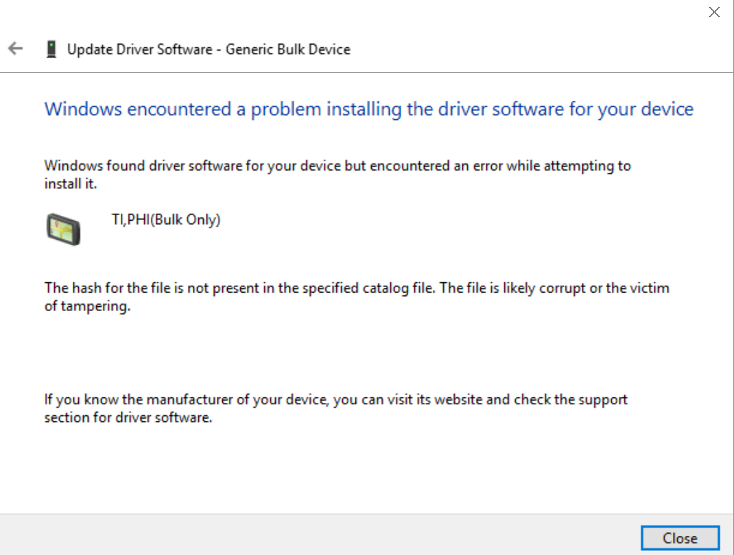

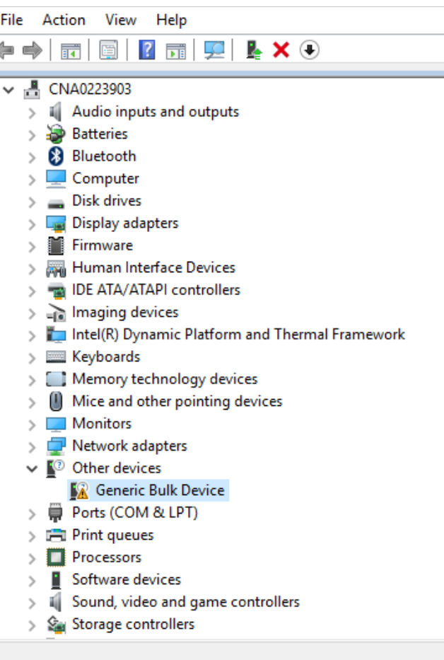

我正在使用ADS8900/ADS9110 EVM-PDK9110 EVM-PDK。  我安装了ads9110和ads8900软件。 但我无法打开。它将显示:
我 通过安装软件文件夹更新设备驱动程序。 但它显示:
请帮个忙。
    您好,Vincent:
    感谢您的请求。 我已通过电子邮件直接与您联系,并提供了支持Windows 10的更新PHI控制器驱动程序安装程序,以解决问题。 Windows 10的更新安装程序正在发布中;请等待几天,以便在Web上显示更新。
