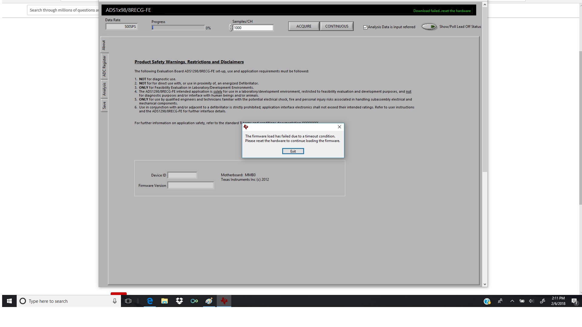

我刚刚购买的ADS1198ECGFE-PDK主板遇到了问题。  我根据需要安装了软件,使用随附的墙上适配器为主板通电,通过USB连接到我的PC,然后启动软件。  但是,我不断收到以下错误:
固件似乎无法从主板上识别或下载。  我尝试从另一个论坛帖子(ftp.com)获取专门针对MMB0主板的固件,但仍然没有成功。  如有任何援助,将不胜感激。
Ron Siwoff博士
    Siwoff博士,您好!
    EVM固件在Windows 10上出现问题是一个常见问题。 另一个用户通过禁用驱动程序签名发布了解决方案。 有关说明,请查看此主题。 其他人也成功地尝试了这一方案。
