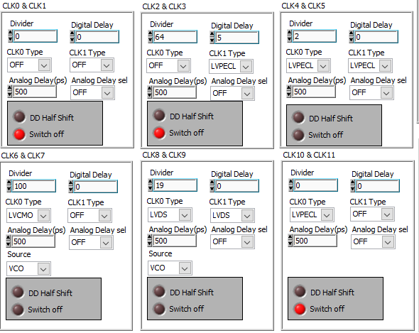

您能否详细说明在  tsw30sh84evm的上下文中使用CLK4和CLK5,CLK6和CLK7,CLK8和CLK9?
另外,“分隔器”的功能是什么?
    您可以在TI.com上查看设计软件包中的原理图,以找出所有信号的传输位置。
    CLK 4/5提供DAC采样时钟。
    CLK 6/7为SMA输出提供时钟
    CLK 8/9通过TSW1400连接器为FPGA提供时钟
    内部VCO被编程为类似2457.6 MHz (对于的HH84可能会更高一些),除法器值将该频率除以其功能所需的频率。 例如,DAC时钟被除以2,以使其处于1.5 GSPS范围内。
