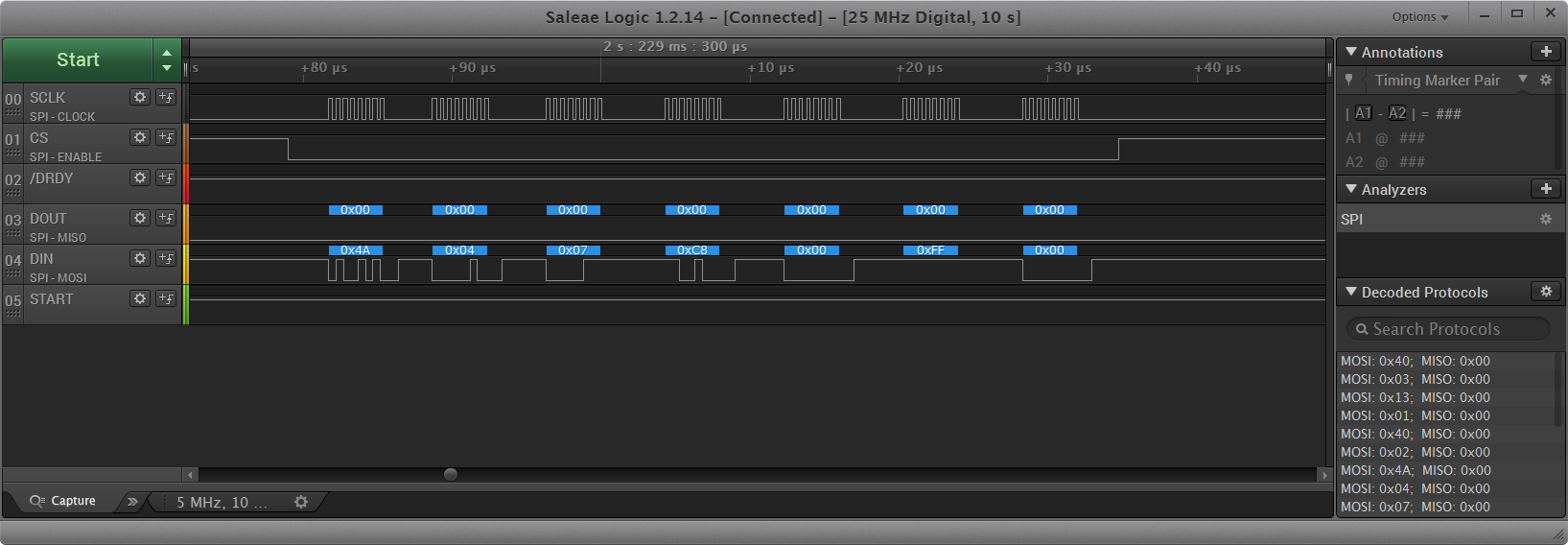

转换完成后,设备不会进入“睡眠”低功耗状态。  我看到IDD = 174uA,启动针 脚低。  转换完成后,Vrefout将被禁用。  A/D每8秒采样一次(下面的第一列)。  mosi,miso是下面的最后两列

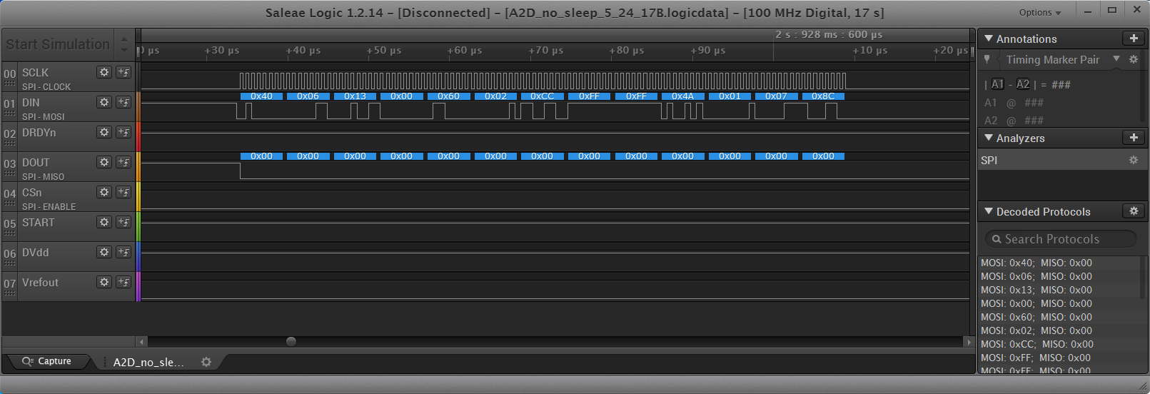

    我将寄存器2设置为0x60 (见上文),我确实看到了转换之间的Vrefout下降。 所以我不认为这是内部参考。 我有Saleae逻辑分析仪捕获和屏幕截图,如果这有帮助,可以上传。 其他想法?

    我看不出有什么问题。 你说的没错,它看起来像VREFOUT下降,并且在开始下降后关闭。 您是否使用万用表监控电流? 您是否能够向设备发送任何命令以关闭所有设备? 当一切都开启时,您的当前电流是多少?
    我可以打开Saleae文件查看命令集以查看您正在执行的操作。 但是,我看不到任何会导致额外消耗电流的东西。 我确实有几个关于顺序的问题。
    查看逻辑分析器,您似乎设置了设备,发出SYNC命令,然后等待数据读取就绪。 似乎您在8秒后重复该序列。 以下是WREG序列的特惠:
    顺序为40 06 13 00 60 02 CC FF,然后4A 01 07 8C。 实际上,这是一个WREG,从00开始,7字节,将输入设置为AIN2/AIN3,VBIAS关闭,参考打开,但在睡眠状态下关闭。 CC FF FF FF写入偏移校准寄存器。 然后,IDAC寄存器中有另一个两个字节的WREG。 这会将IDAC幅度设置为1.5mA,输出为IEXC1,另一个断开。
    之后,您发送04以同步设备,然后在转换完成后大约50毫秒内读取。 这在50毫秒后自动重复。
    首先,为什么CC FF FF FF具有偏移校准设置? 这似乎是一个非常大的负偏移。 它不会改变电流,但对于偏移校准来说,它通常有点大。
    在WREG命令之后,是否可以将整个注册表映射放入一个RREG? 我希望确保设备理解WREG。 在注册表中可能还有其他内容可供查看。
    一旦你得到了RREG,再发布一个Saleae文件,我就会仔细查看它。

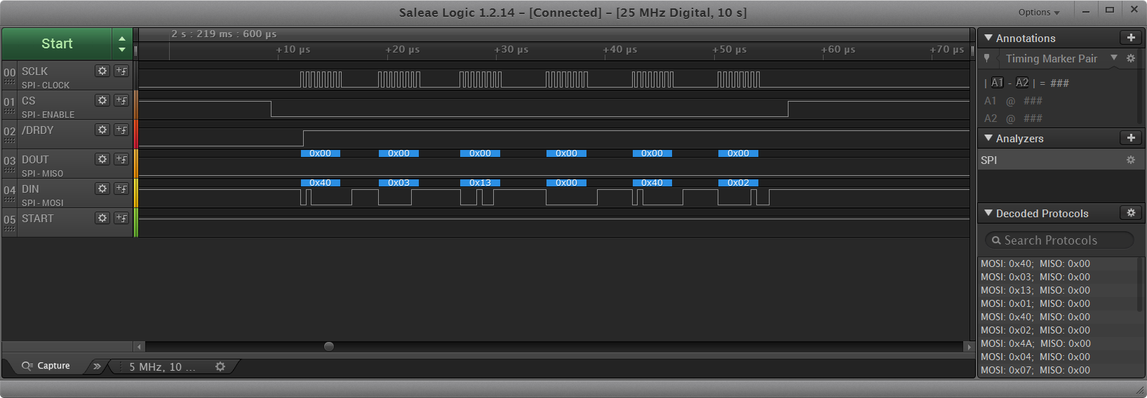

    我认为偏移校准不是太大,小数为-52?  它是通过执行SELFOCAL获得的值。  我将附上一个Saleae文件,其中除了标准的8s A/D样本外,还包括寄存器转储。

    让我有机会浏览一下Saleae文件。 我将查看注册表中是否有任何我有疑问的地方。

    我仍然看不到Saleae文件。 WREG看起来已经完成,而且对注册表的回读也正常。 在您发送的Saleae文件中,设备似乎已进入睡眠状态,因为您可以看到VREFOUT行返回到0。 请注意,我收到的文件,VREFOUT显示为数字线路(我猜模拟数据会使文件过大,不能放入帖子中。

    我无法完全控制我通过软件写入ADC的内容。 我只能用ADCPro做这么多。 但是,我会抓取Saleae文件的一些快照。 可显示写入设备寄存器的内容。
