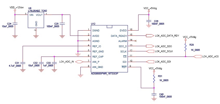

请帮助我了解此芯片的SPI编程协议。 我要读取和配置寄存器,并读取ADC输出数据。 由于数据表根本不容易理解,我需要清楚的示例来展示如何读取任何寄存器,写入任何寄存器和读取ADC数据。
以我的案例为例:
1-我需要确切知道读取range_sel_REG需要发送的32位。
2- 我需要确切知道我需要写range_sel_REG的32位是什么才能选择DE范围:+-3 x Vref和Internal Reference。
3-如果使用默认协议(SPI-00-S),如何从芯片中检索ADC数据以及如何形成数据(16位,32位等)。  我是否需要发送任何命令才能读取ADC输出数据?
4-如果我将范围配置为+3 x Vref和Internal Reference,将无符号INT数据转换为float的公式是什么?
5-我必须先发送所有数据MSB吗? 芯片中的所有数据都是MSB优先?
这是我的示意图:

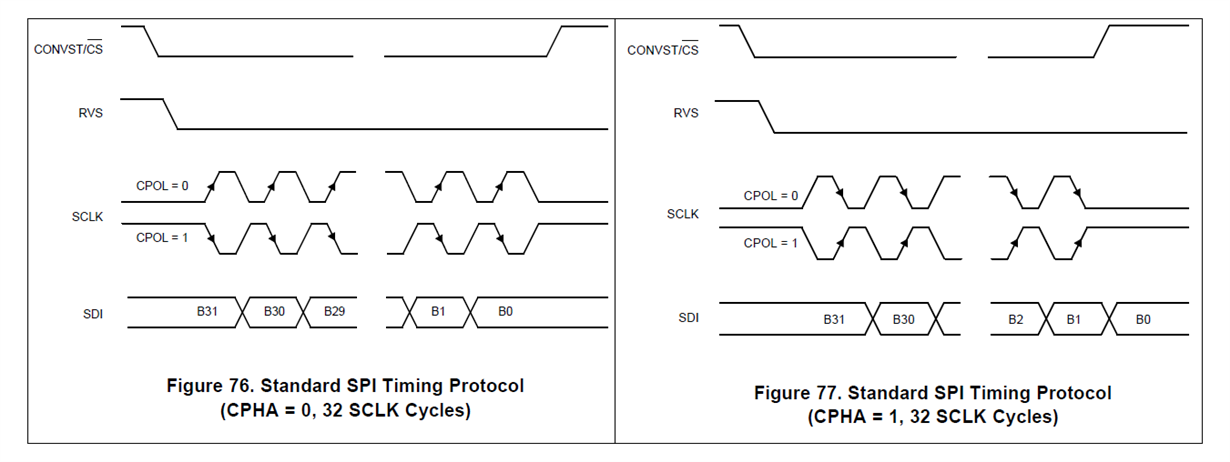

    您好Ricardo,
    我们尝试 让我们的数据表 涵盖用户有效使用设备所需的所有方面,也许我可以帮助您与设备进行通信。

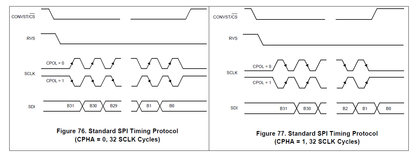

    数据表的第41页 中有一个典型数据传输帧的示例。 它需要32 SCLK,如果有较小的SCLK,则不会运行,如果有较长的时间,请确保设备的最后32位是所需的命令。
    这是MBS优先于LSB (图3和图4可以提供帮助),或者第44页上的计时图(如下所示)也可以帮助从设备读取数据
    此致,Cynthia
