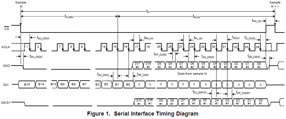

您好,
我有一个ADS8698以获得±10 V的模拟输入,还有一个Arduino Uno用于在SPI通信中读取数据。
我以前从未使用过SPI通信,所以您有没有关于这艘船的代码示例?
实际上,我在与此设备通信时遇到了问题。 当我尝试改变输入时,我的输出保持不变。
读取频道之前,我是否应该配置某些内容?
我的Arduino代码如下所示:

    Thibaut您好!
    在加电或重置过程中,命令寄存器的默认内容均为0,设备在进入任何操作模式之前等待写入命令(表6)。 有关将16位命令写入设备的典型计时图,请参见下图1。 当CS信号变高时,设备会在该特定数据帧的末尾执行命令。 我将向您发送一封电子邮件,其中包含此设备系列的示例代码。
    谢谢(敬上)
    戴尔
    您好,Dale,
    感谢您的回答。
    我在数据表中看到,前16位是ADS的指令。 然后,在CS的下一个秋季前执行此指令,ADS响应将在接下来的18位上执行。
    现在已经很清楚了。
    今天上午我终于解决了我的问题,我的羊上有一个短路,这是我很难与ADS交流的原因。
    Thibaut
