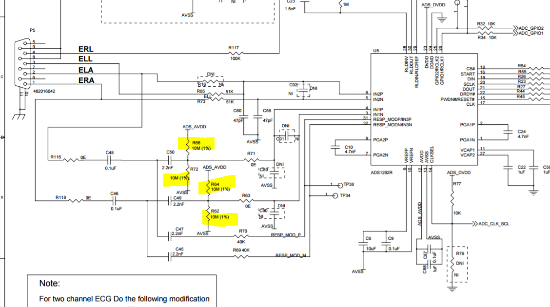

   ADS1292RECG-FE 用于分压器电路电阻10M 1 % 和10M 1 % 上的心电图测量电路。 是否可以将更改转换为1 M 1 % 值? 是否会有影响?
如下图所示,谢谢

    这些电阻器和前面的串联电容器构成高通滤波器。 在交流域中,电阻器处于并联状态。 因此,该高通滤波器的切断频率为1/(2*PI*5MOhm*2.2nF)=14 Hz。 如果您使用1 mohm,则切断值将为144 Hz。 由于您在该信道上测量的激励信号的频率为32 kHz,因此带宽为144 Hz可能不会影响它。
    但是,对于需要通过法规认证的某些应用,需要最小的输入阻抗。 减小电阻值将降低输入阻抗。

    然后询问,按照上图,ADS1292R的RC系列值(引脚31,32)是否可以修改为R69,R70 = 100Kohm,C45,C47 = 1nF。

    是的,作为截止频率应该可以接受,但请考虑我关于输入阻抗的意见。
