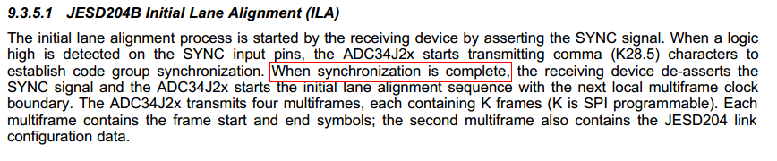

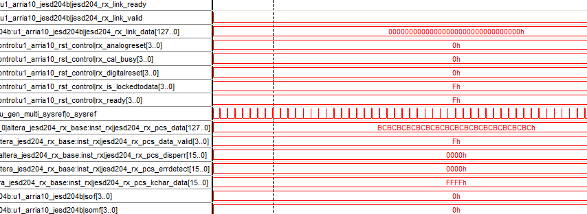

在ILA中,同步完成后,ADC34J25将传输4个多帧,但在客户测试中,他们可以获得4个多帧,您能否给出一些建议? 谢谢。
    最大,
    同步信号状态是什么? ADC将传输K字符(BCH),直到FPGA实现CGS并成功接收到这些字符,然后FPGA应更改同步状态,ADC将移至ILA并传输ILA多帧。
    请从FPGA监控同步状态。
