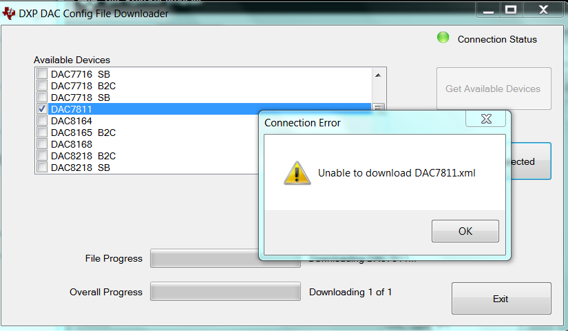

我无法使用主板和DXP工具评估DAC7811 EVM。
该工具无法下载任何这样的选定配置文件。
我在这个网站上找到了DAC7811.xml文件
ftp.ti.com/.../DAC8811.xml
但是,我应该将xml.文件放在哪里?  在哪个文件夹中?
谢谢!!
    您好,Willy,
    欢迎使用E2E,感谢您的查询。 您可以在下面的链接中找到相关查询,并且应该能够解决您的问题:
    e2e.ti.com/.../109.5112万
    我认为您应该安装DXP-supportpackage,而不是FTP站点上的DXP-setup可执行文件(参见Devices目录的上一级)。 它应创建Devices文件夹,并在其中找到文件。 如果没有,您可以从FTP复制它们。
    此致,
    Uttam Sahu

    您好,Uttam:
    首先,非常感谢您的回复。
    我不知道为什么我不能访问您所附的网站
    e2e.ti.com/msgs
    但我找到了DAC7811的xml文件
    ftp.ti.com/.../DAC7811.xml
    这是否有用? 那么我应该将此文件放在哪个文件夹中?
    谢谢!!
    您好,Wiley:
    您可以尝试访问以下页面并安装DXP-supportpackage.exe
    ftp.ti.com/.../
    它应安装所有xml文件。 如果没有,请转至以上FTP链接上的“设备”文件夹,并将所需的XML下载到您的supportpackage可执行文件创建的“设备”文件夹中。
    此致,
    Uttam
    DXP FTP链接
    你可以试试这个。 这可能有效。
    此致,
    Uttam
