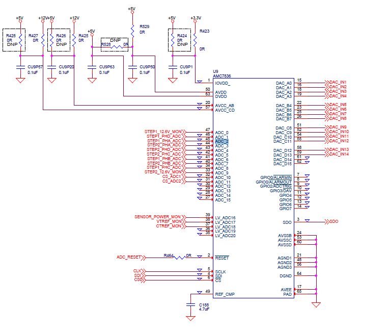

请在上面的自定义板上查找我们的代码和原理图。
同一代码函数与SPI一起工作,并在AMC7836EVM上非常好地返回ADC数据的结果。
但是,当我们在带有ADC 7836芯片的定制电路板上运行相同的函数调用时,总是返回 0F (更高的ADC代码) FF (更低的ADC代码),这相当于双极12.5V和单极5V。
我们已经调试了所有可能性,但无法找到导致AMC7836芯片上的ADC读数错误的任何差异。
如果 我们 必须设置任何其它寄存器,或者必须进行某些硬件配置,从而获得与AMC7836EVM相同的结果,请提出建议
注:高 缓冲区和低缓冲区字节是缓冲寄存器,用于在SPI上传递..例如,ADC通道0 HIGH =0x21 Low =0x20
